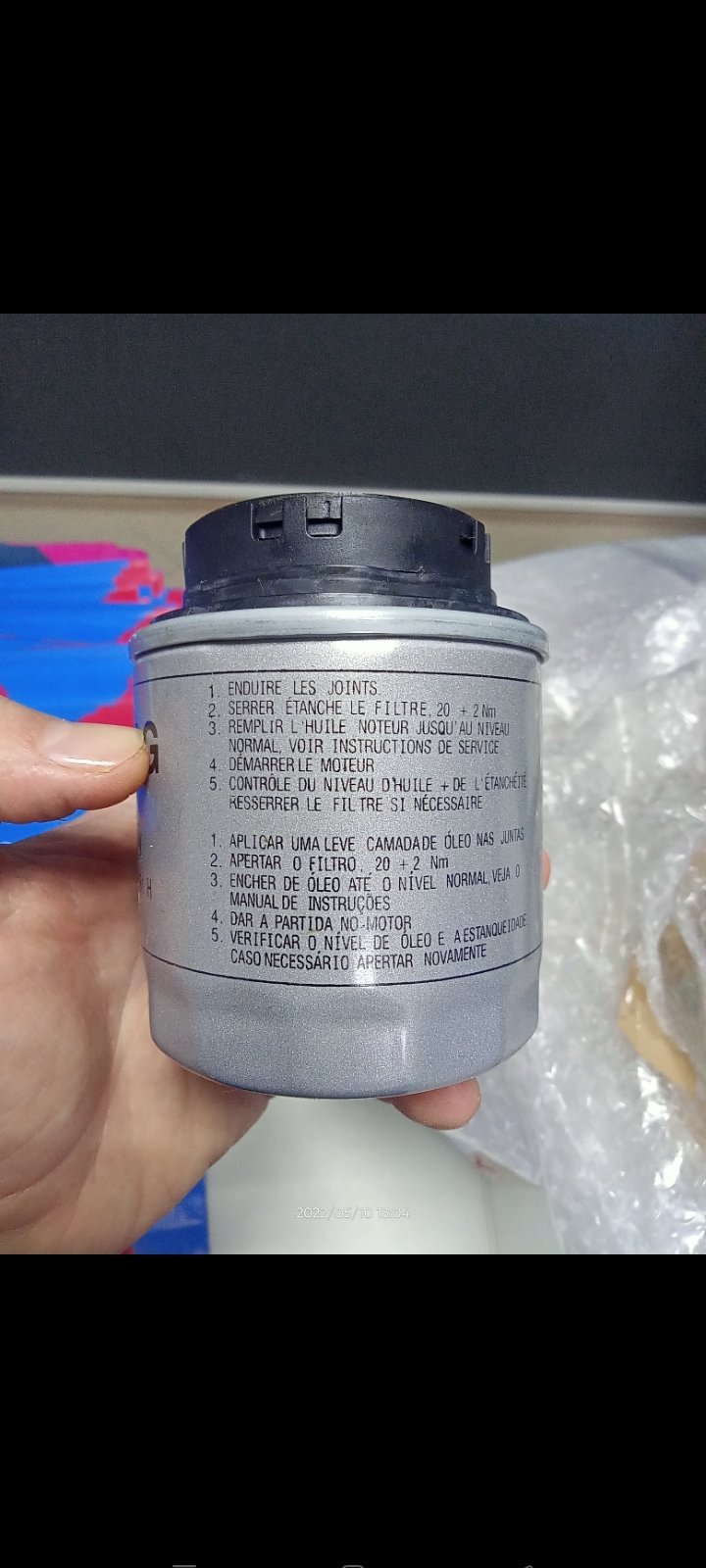

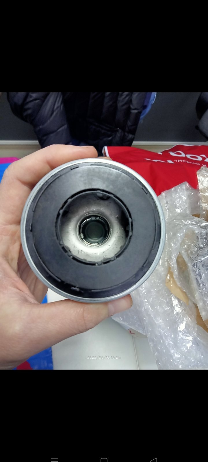

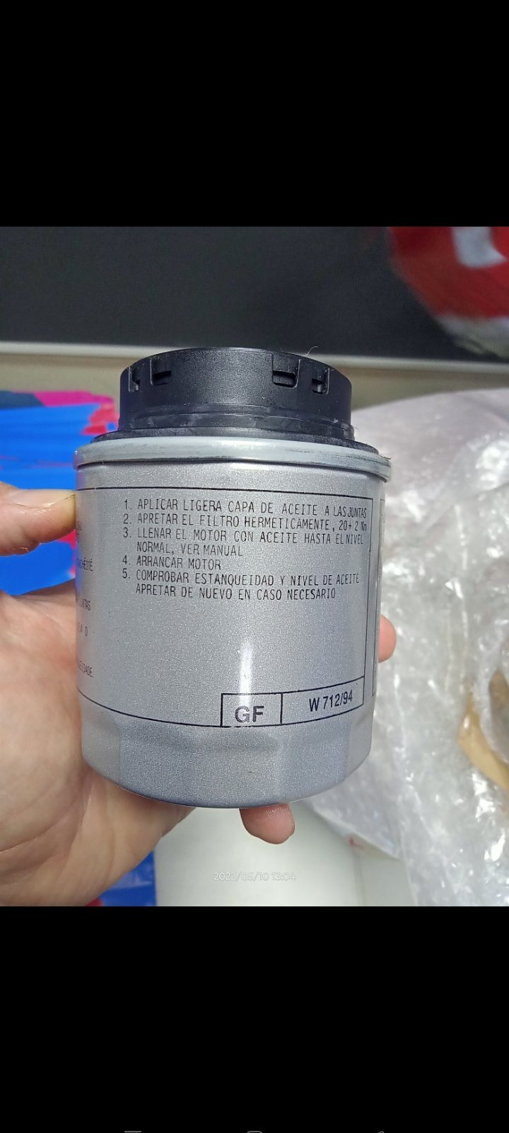

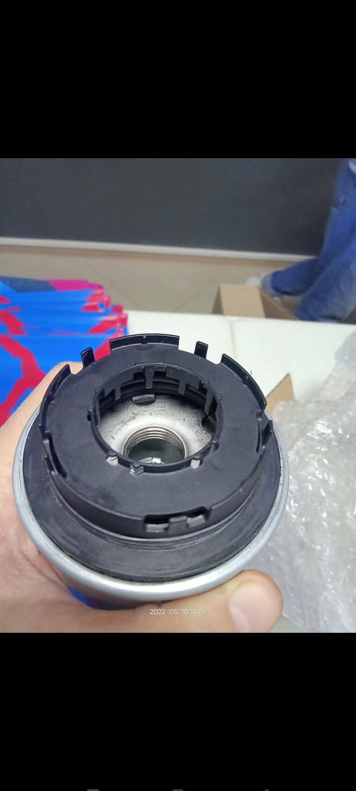

Добрый. Есть фильтр vag 03c115561h. По наружным признакам, паль это или нет? На резинке ворсинки картона, т.к. сама коробка в масле, фильтр внутри без следов масла, визуально новый

anapa фильтрующий материл не видно
Shamhoon , в этом фильтре его и не будет видно, там доп. втулка и дополнительный противодренажный пружинный клапан стоит для верхнего расположения фильтра. Судя по манновским заломам на корпусе при завальцовке основания - фильтр оригинальный, больше ничего по этим фото понять нельзя)).
Andrey_74 да я знаю, что не видно. Сам такие использовал чуть более двух лет назад))). Думал может автор вопроса опишет его, а заодно и вид и материал сетки.
Он же его не пилить взял)). Автор хочет, чтобы мы его описали дистанционно)).

Там не видно бумагу потому что противоотливной клапан вид перекрывает.

anapa сильно похож на настоящий.
Почему сильно? Я думал наоборот паль) 50 на 50

Опыта нет, думал по фото. Единственное что шрифт тонковат что смутило, плюс когда на клапан нажимаешь, тяжко нажимается, последние разы когда Маль, Манн держал в руках, там вроде полегче прожималось. Некоторые линии стёрты на нем, может из за того что он лежал в коробке, которая в масле. Материал сетки без распила не узнать.

А вы на какой клапан там нажимаете? Если на противоотливной то он в другую сторону работает,а оригинал если по фото, это завальцовка,потом матовая царапанная пластина с входными отверстиями,резьба,там ещё и специфическая окраска,но её фото не передаёт. А вообще потребителям продукции Манн фонарик уф желательно иметь, хотя бы в виде брелочка.

Сверху который, на него если нажать он чуть пружинит. Фото можно увеличить, два раза нажав, и пальцами растянуть. Фонарик ищу, что-то по отзывам не очень фонарики.
