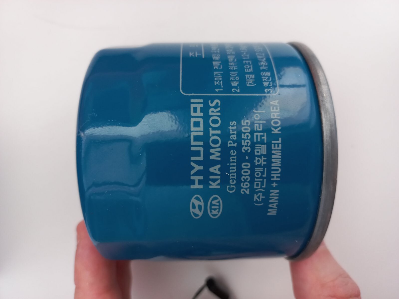

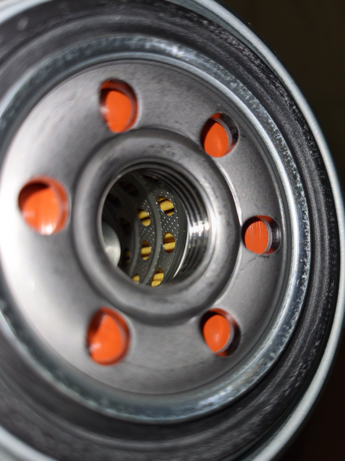

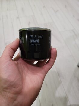

Пришёл манн 811
1592447847_IMG_12-01-2022_18-06-28_2_xml.thumb.jpg.dbffed146118eeef929e36e790f50f10.jpg1005085138_IMG_12-01-2022_18-06-39_2_xml.thumb.jpg.4ad894398b17607f2c6ae2d250a08e4b.jpg20220112_180749.thumb.jpg.5987e6e9b57e57fb53b8943c3b9831b1.jpg20220112_180811.thumb.jpg.88c5725a4e48e539697c9535ec0eb266.jpg1784352411_IMG_12-01-2022_18-08-50_2_xml.thumb.jpg.3d06f16bcb3471abfe448781bfc1961b.jpg1426174653_IMG_12-01-2022_18-10-03_2_xml.thumb.jpg.17fef3c2bd44c3fa2afd21f8f0873df5.jpg
Что интересно, картонная коробка тоже вскрыта была до меня, но вроде больше похож на правду. Внутри виден герметик, у прошлой подделки не было
Изменено пользователем F1ks
15 минут назад, F1ks сказал:
Пришёл манн 811

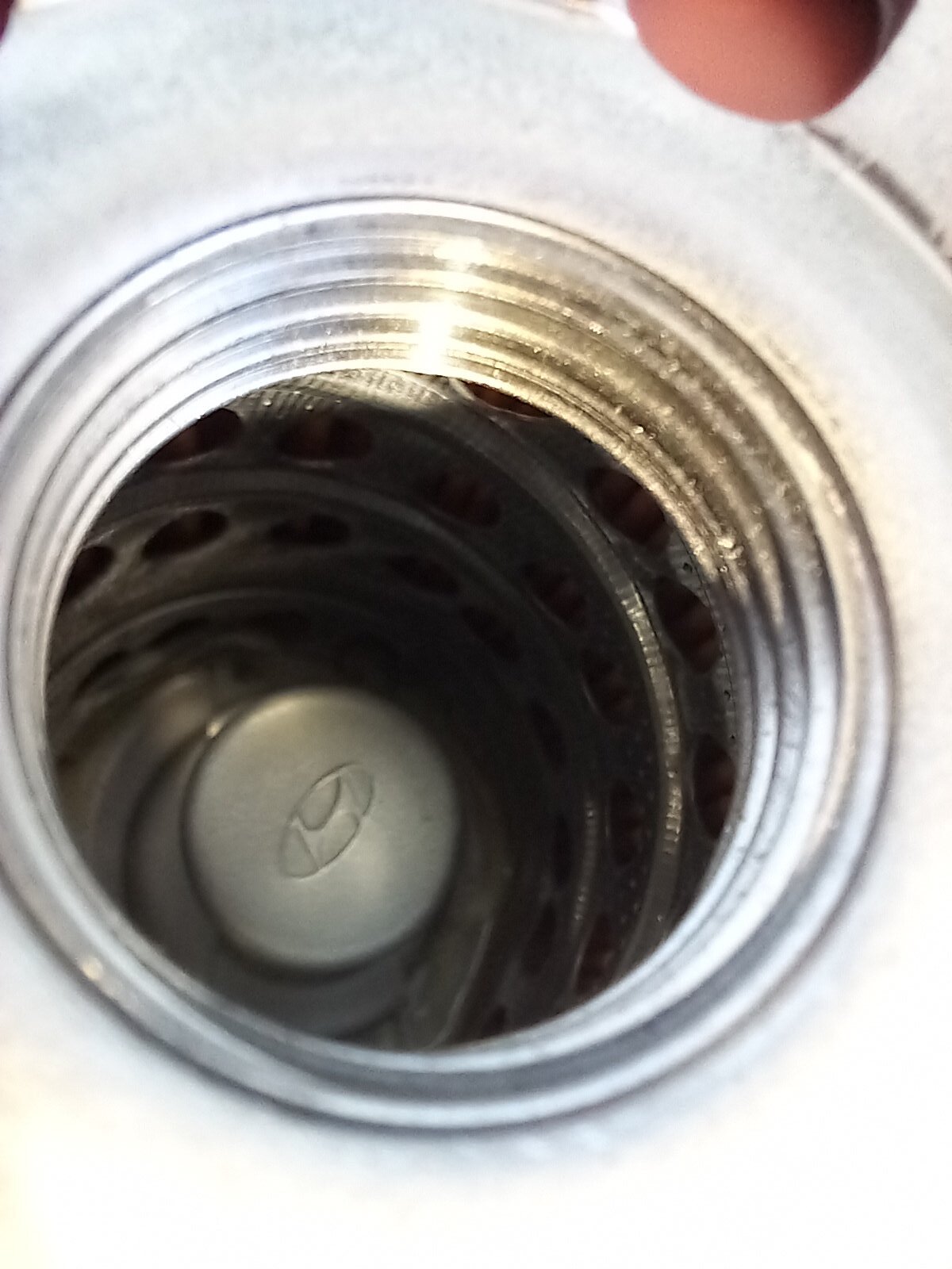

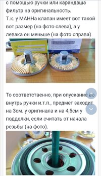

Проверьте карандашом (ручкой), ради интереса)))
10 минут назад, Роман 73 сказал:
Ровно 3 см :D
39 минут назад, F1ks сказал:
Ровно 3 см
Тогда всё норм))
46 минут назад, F1ks сказал:
Ровно 3 см :D
6 минут назад, Роман 73 сказал:
Тогда всё норм))
Тот случай, когда размер имеет значение
:sarcastic:

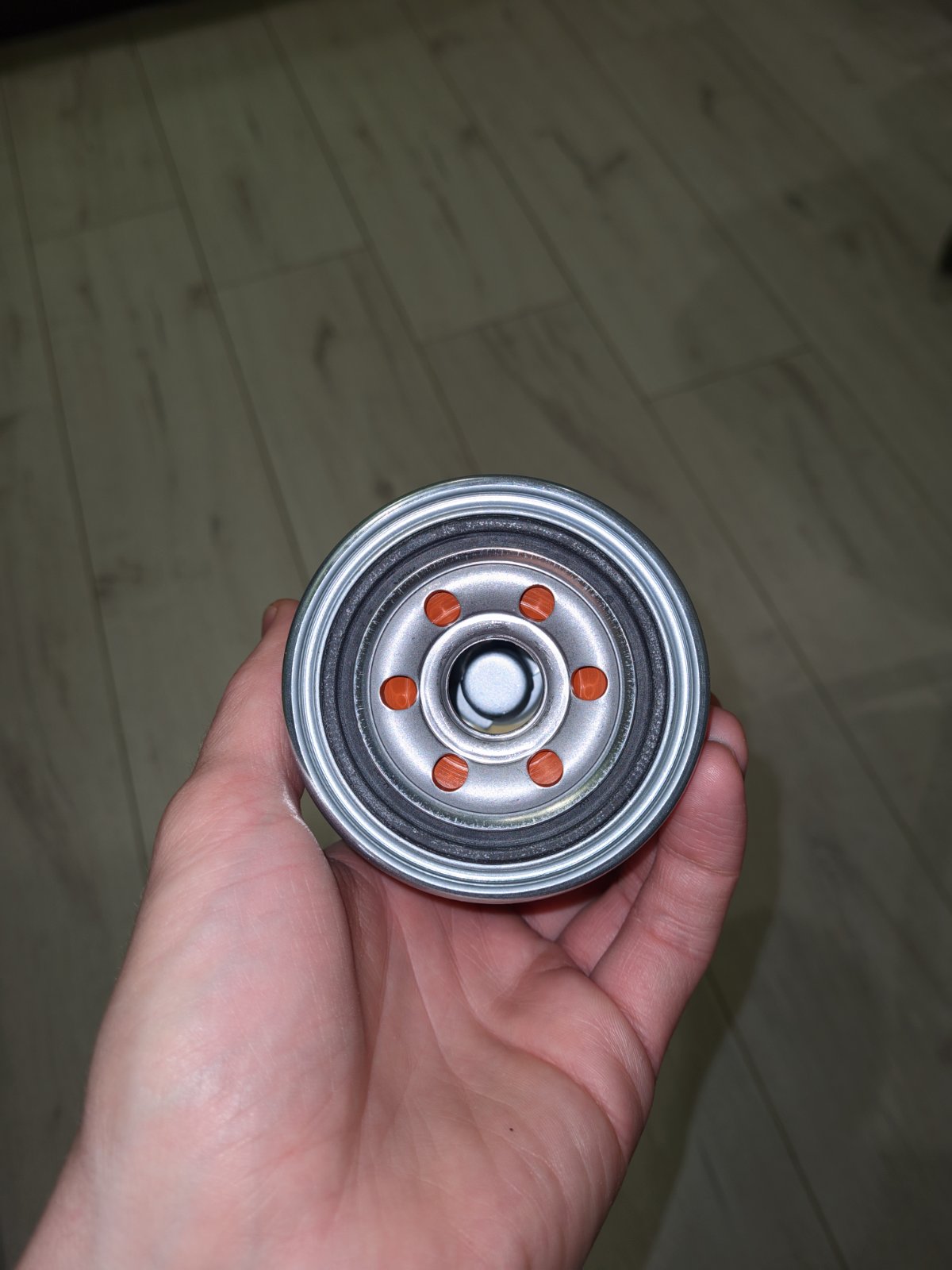

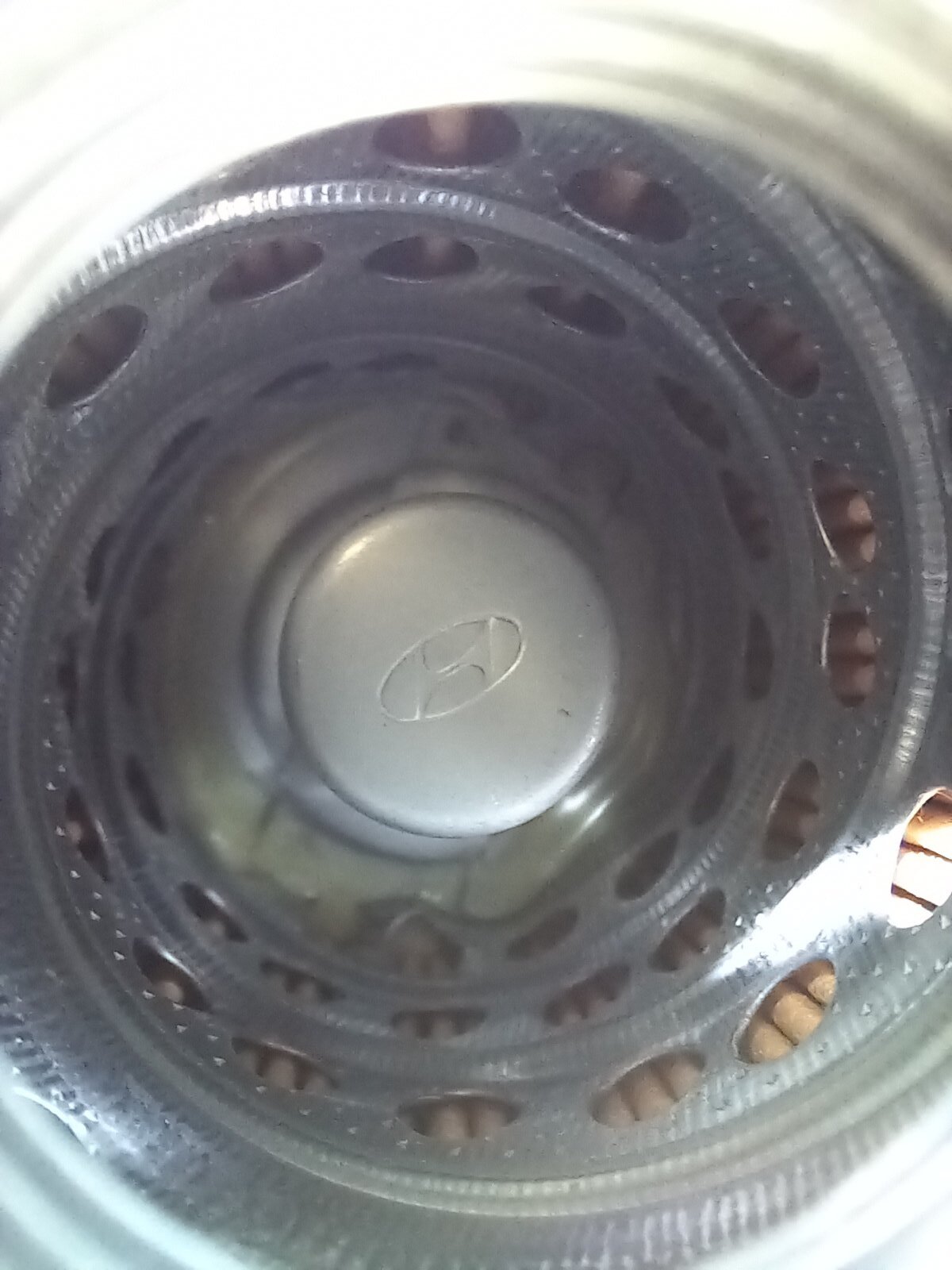

Всем привет, купил фильтр в навигатор 63, скажите это подделка?? Смущает перфорация на внутренней части, металл как будто  зачищен и видны точки сварки клапана. Вес соответственно тоже не соответствует оригиналу
11 минут назад, Jonh сказал:
Очень похоже на подделку, скорее всего ДА.
