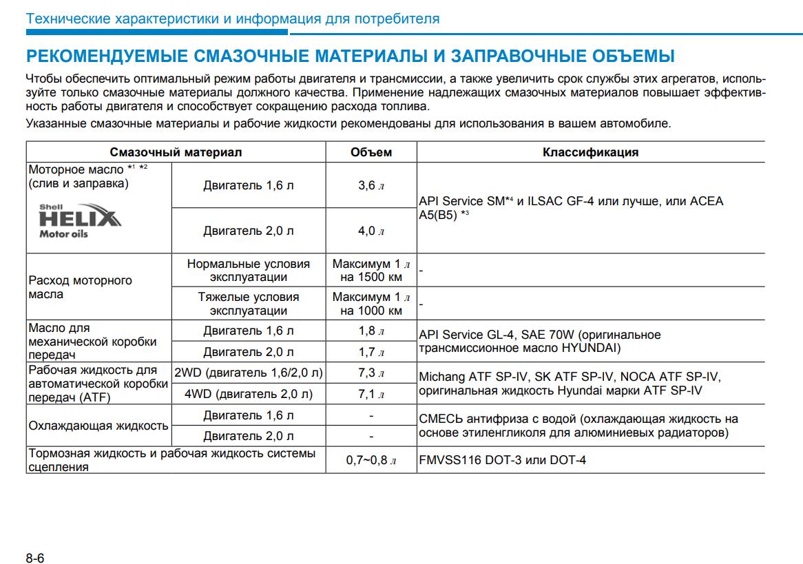

11 апреля 20179 г Закреплён Всех приветствую!Не давно стал обладателем хендай крета с мотором 2л(кажется NU?)Пробег в год 10-12т/км,в основном город.Помогите определиться с выбором масла.Рекомендации завода допуск A5,ILsac Gf-4,5.Вот в этом списке подходящие масла, возможно что другое посоветуете?!Заранее спасибо! Вязкость 5w-30: Тотал Quarts 9000 Energu hks g-310 Hyundai-kia turbo sin Neste sity standart NGN agate Valvoline

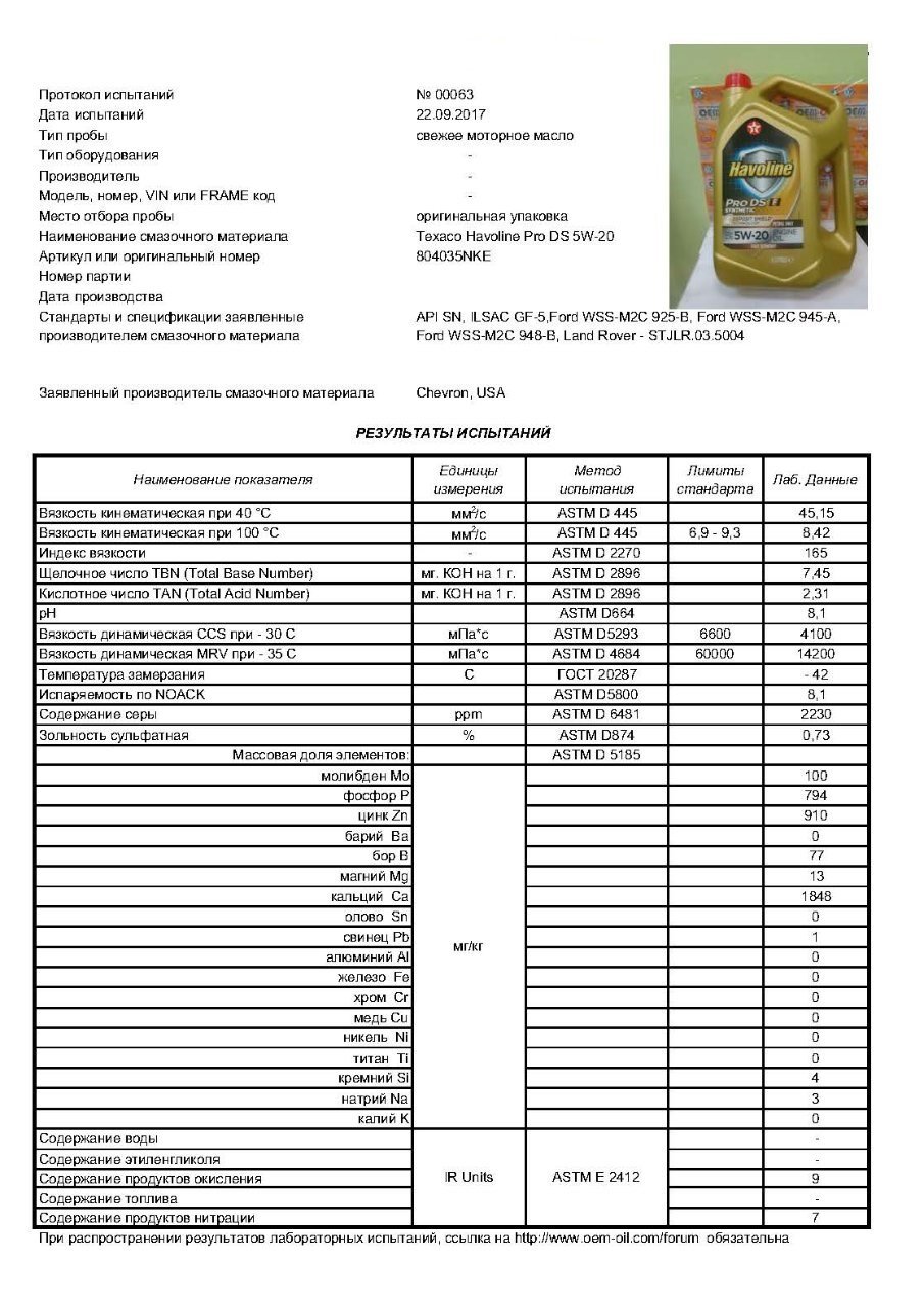

17 июля 20188 г А что скажите за масло - Texaco Havoline ProDS F 5W-20 в данный ДВС? Так как она ставиться не только на Creta. Изменено 17 июля 20188 г пользователем stalk:er
17 июля 20188 г 1 час назад, Dumus сказал: alex323 там же ещё одна версия, что "20" - это толщина плёнки... Там я тоже поучаствовал))кстати глянул, мы на д2 друг на друга подписаны)) Изменено 17 июля 20188 г пользователем alex323
17 июля 20188 г 1 час назад, stalk:er сказал: А что скажите за масло - Texaco Havoline ProDS F 5W-20 в данный ДВС? Так как она ставиться не только на Creta. Чё то соотношение щелочное/кислотное не айс, кмк.
17 июля 20188 г 12 минут назад, alex323 сказал: Чё то соотношение щелочное/кислотное не айс, кмк. Это Chevron Oronite и A1/B1 - может по этому. Я думаю на 5000 км норма ))
17 июля 20188 г 5 минут назад, stalk:er сказал: Это Chevron Oronite и A1/B1 - может по этому. Я думаю на 5000 км норма )) Кстати А1/В1 у нас в допусках нет.
17 июля 20188 г Korsuk с конвейра концерн KIA/Hyundai вам льет не Shell, а KIA/Hundai, вот анализ масла взятого с Hyundai Creta сразу после покупки http://www.oil-club.ru/forum/topic/31574-maslo-pervoy-konveyernoy-zalivki-hyundai-creta-16l-otrabotka-posle-55km/ как видите по пакету присадок (смотрите молибден, фосфор, цинк, бор, магний, кальций) оно совпадает с маслом о котором упомянул Dumus Hyundai 05100-00451 ( 05100-00151) Premium LF Gasoline 5W-20 свежее Это я к тому что вам и такие масла можно. Если следовать рекомендации завода изготовителя то нужно лить "API Service SM*4 и ILSAC GF-4 или лучше, или ACEA A5(B5) *3" Среди масел Shell вам подходит не Shell Helix Ultra ECT C3 5W-30 (хотя и оно подойдет вполне, но оно не по мануалу), а вот эти масла: Shell Helix HX8 A5/B5 5W-30 - лаб. анализ Shell Helix Ultra Professional AF 5W-30 - лаб. анализ Проживаете вы в Москве, вязкость эта вполне походит, щелочной запас большой, интервалы смены выдержит. Берете одно из этих масел, если какие то трудности возникнут, показывайте мануал где написано ACEA A5 и на канистре этот стандарт имеется. То что диллер льет одно, а вы другое - ничего страшного, они смешиваются нормально - проблем не возникнет. Собственно все это ребята уже сказали до меня... В целом, на будущее вам можно лить масла API SN ILSAC GF-5 5W-30 API SN ILSAC GF-5 Аmsoil Signature Series Synthetic 5W-30 - лаб. анализ Eurol Evolence 5W-30 - лаб. анализ Idemitsu Zepro Touring 5W-30 - лаб. анализ Liqui Moly Special AA 5W-30 Liqui Moly Molygen 5W-30 Mobil1 x1 5W-30 - лаб. анализ Petro-Canada Supreme Synthetic 5W-30 API SN - лаб. анализ Petro-Canada Supreme 5W-30 API SN (черная канистра) - лаб. анализ Pennzoil Ultra 5W-30 API SN - лаб. анализ Pennzoil Ultra Platinum Full Synthetic 5W-30 API SN - лаб. анализ Profix 5W-30 API SN - лаб. анализ Kendall GT-1 High Performance Synthetic Blend Liquid Titanium 5W-30 Kixx G1 Dexos1 5W-30 - лаб. анализ Kixx G1 5W-30 API SN/CF - лаб. анализ SSU GXO 5W-30 API SN - лаб. анализ Татнефть Luxe 5W-30 - лаб. анализ Wolf Vitaltech 5W-30 ASIA-US API SN - лаб. анализ Hyundai Xteer Ultra GSL 5W-30 - лаб. анализ United Eco Elite 5W-30 - лаб. анализ ZIC X5 5W-30 API SN - лаб. анализ ZIC A 5W-30 API SN - лаб. анализ для большей экономии топлива вот такие 5W-20 API SN ILSAC GF-5 Quaker State Ultimate Durability 5W-20 Quaker State Enhanced Durability 5W-20 - лаб. анализ Kixx G1 FEx 5W-20 - лаб. анализ Kendall GT-1 Max 5W-20 Kendall GT-1 5W-20 High Performance Synthetic Blend Motor Oil with Liquid Titanium NGN Fusion 5W-20 Petro-Canada Supreme Synthetic 5W-20 API SN - лаб. анализ TCL Zero Line 5W-20 API SN - лаб. анализ Chevron Supreme Synthetic 5W-20 Hyundai Xteer Ultra GSL FE 5W-20 - лаб. анализ Hyundai Premium Gasoline Engine Oil 5W-20 API SL (API SL ILSAC GF-3) - лаб. анализ Mobil1 Extended Performance 5W-20 United EcoElite 5W-20 API SN - лаб. анализ
