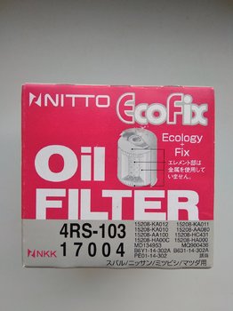

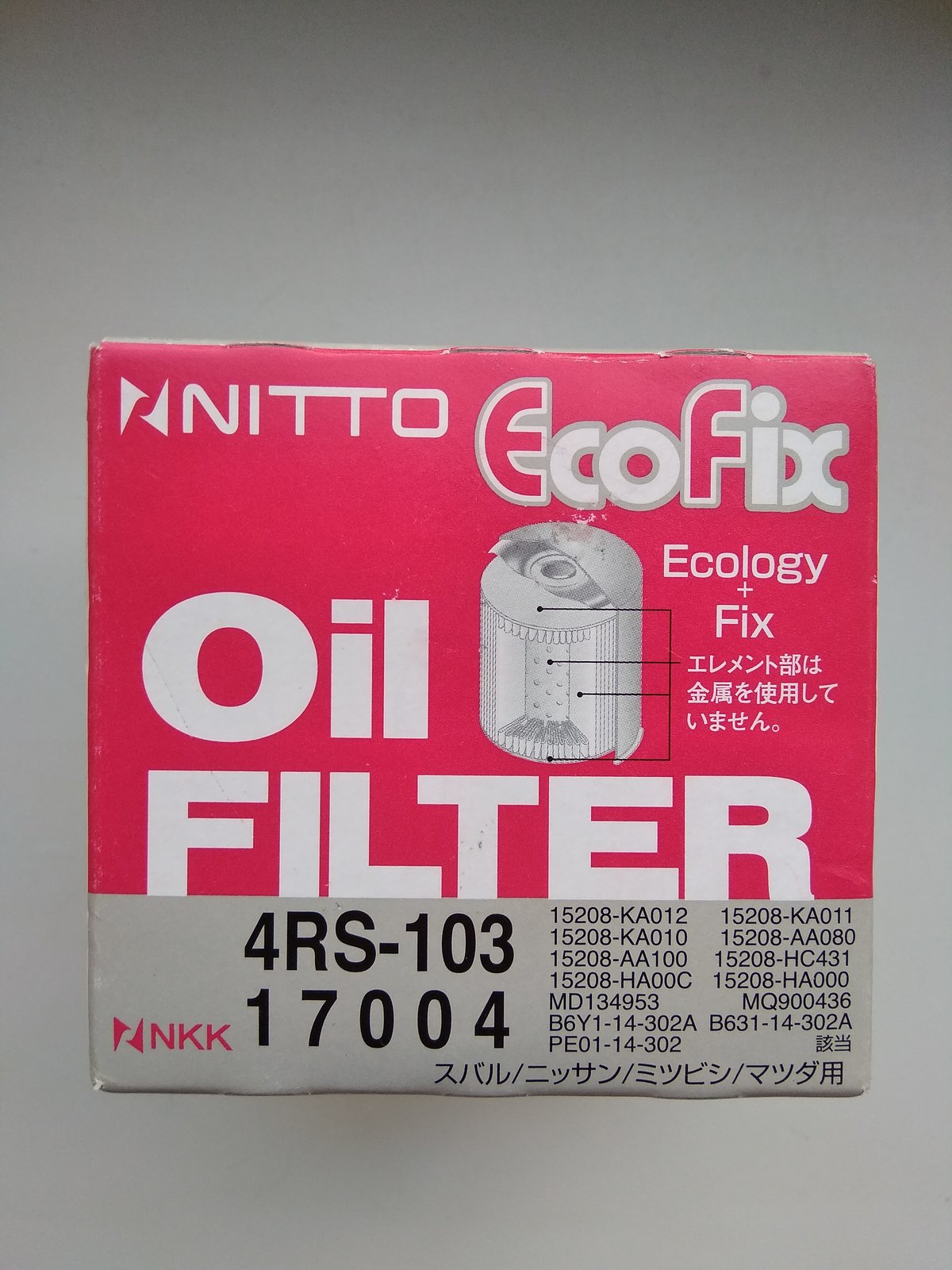

Nitto 4RS-103 (Mazda, Mitsubishi, Nissan, Subaru)
Масляный фильтр Nitto 4RS-103

Nitto 4RS-103 Made in Japan - пилил Zamok
Nitto 4RS-103 Made in Japan - пилил torcon
А чем хёндэ/киа S2630002502 не подходит?
подходит.. но если и этот нитто подойдет- будет еще лучше и приятнее...)) ;) по предварительным размерам , стало ясно что все встает без проблем.
ок! Удачного эксперимента!
в мае- как масло менять буду скажу точно встанет или нет. :)
В 12.03.2018 в 19:59, Андреас сказал:
Не ставили ещё случайно?
Прикупил данный фильтрец, попробую его вкорячить на СкайЭктив 1,5.
1 час назад, Fortunit сказал:
Отлично он на skyactiv работает. Уже проверено на 2.0

Друзья, подскажите, кто понимает, российский сайт Nitto, аналогом фильтра Mann W7008 выдаёт фильтр  4rs-103.
Вопрос, как Вы понимаете, о Ford Focus II с двигателем 1,6. По аналогии с Mazda, вроде подходит...
Maxxixx
У Мазды 1.6 японский разьем 2.0Х1.5  у Форда вроде отличается. Уточните!
Сам уточнил за Вас -  вот с таким ищите 3/4"-16 UNF. Этот вам не подойдет!
Изменено пользователем Buran
Buran другой каталог говорит, что NITTO 4M-126.
Спасибо!
7 часов назад, Maxxixx сказал:
там нет противодренажного клапана, давления перепускного под 2, вам не нужен такой на 1.6. И вообще он похож..или его для нитто делает вик .

21.02.2018 в 08:45, ADVICS Rus сказал:
Лол, NITTO мне уже приплачивать должны за то, что тут их продукты нахваливаю как давний пользователь)
В общем, написал на японский сайт NITTO KOGYO по этому вопросу. Они ответили, что 4RS-103 - это фильтр серии EcoFix и внутренняя конструкция там отличается от фильтров конкурентов (включая устройство перепускного клапана), соответственно, изделие может без проблем использоваться на SkyActiv, так как оно способно обеспечить ускоренную циркуляцию масла, имеющую место быть на данной линейке двигателей.
