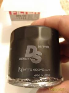

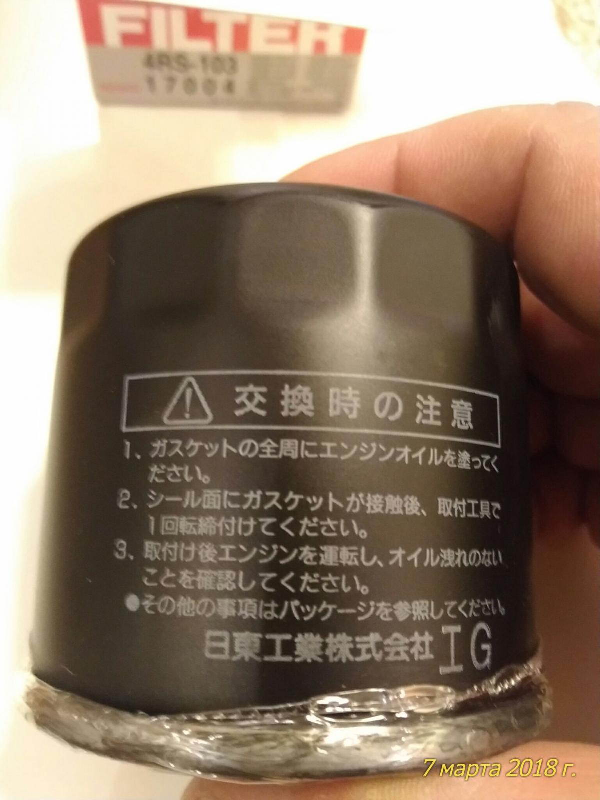

Nitto 4RS-103
Получил фильтр. Визуально произвел хорошее впечатление, вес чувствуется, принты качественные, пленка на месте, резьба чистая блестящая, втулка пластмассовая, дырочки внизу на перепускном.
post-2-0-68182800-1520481027_thumb.jpgpost-2-0-12759000-1520481029_thumb.jpgpost-2-0-62974600-1520481030_thumb.jpgpost-2-0-18773100-1520481032_thumb.jpg
post-2-0-26467500-1520481034_thumb.jpgpost-2-0-16036500-1520481036_thumb.jpgpost-2-0-21738100-1520481037_thumb.jpgpost-2-0-69568800-1520481038_thumb.jpg
post-2-0-23279400-1520481040_thumb.jpgpost-2-0-69108900-1520481041_thumb.jpgpost-2-0-63998900-1520481054_thumb.jpgpost-2-0-66287600-1520481056_thumb.jpg
post-2-0-14776500-1520481058_thumb.jpgpost-2-0-23744300-1520481059_thumb.jpgpost-2-0-32929100-1520481060_thumb.jpgpost-2-0-40017900-1520481061_thumb.jpg
post-2-0-45692300-1520481062_thumb.jpgpost-2-0-50432400-1520481063_thumb.jpgpost-2-0-71792600-1520481064_thumb.jpg
