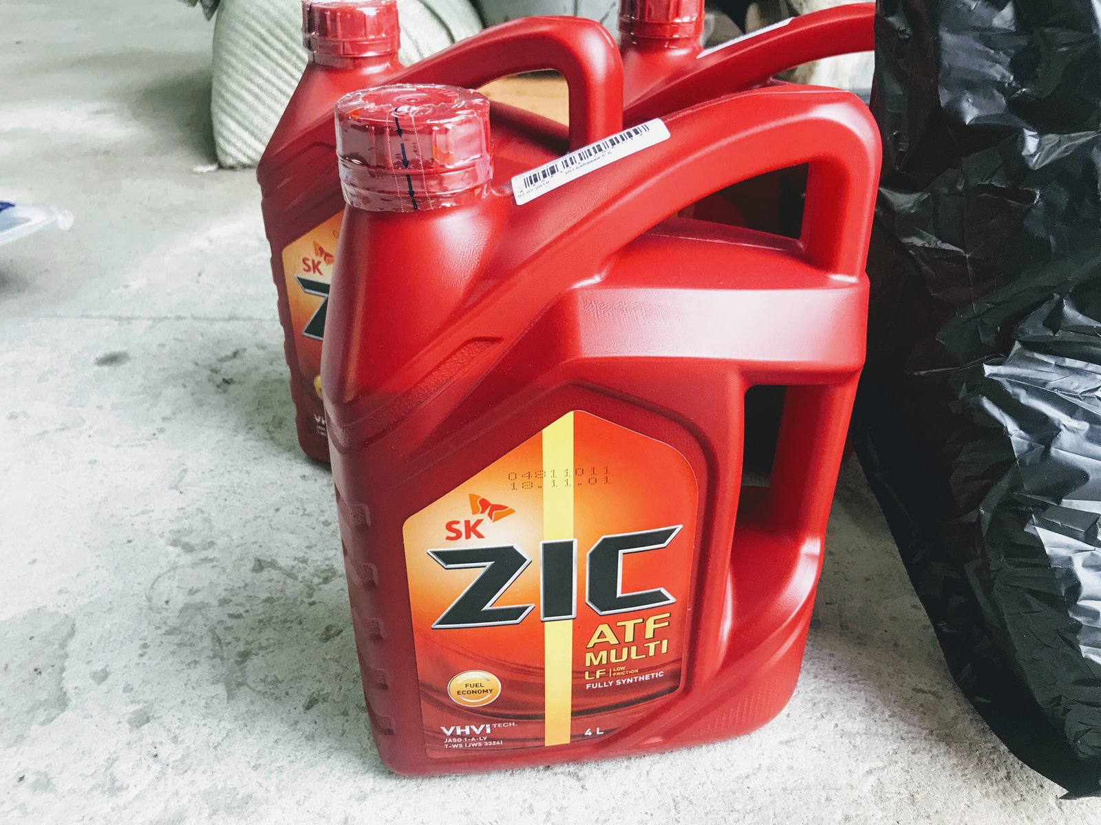

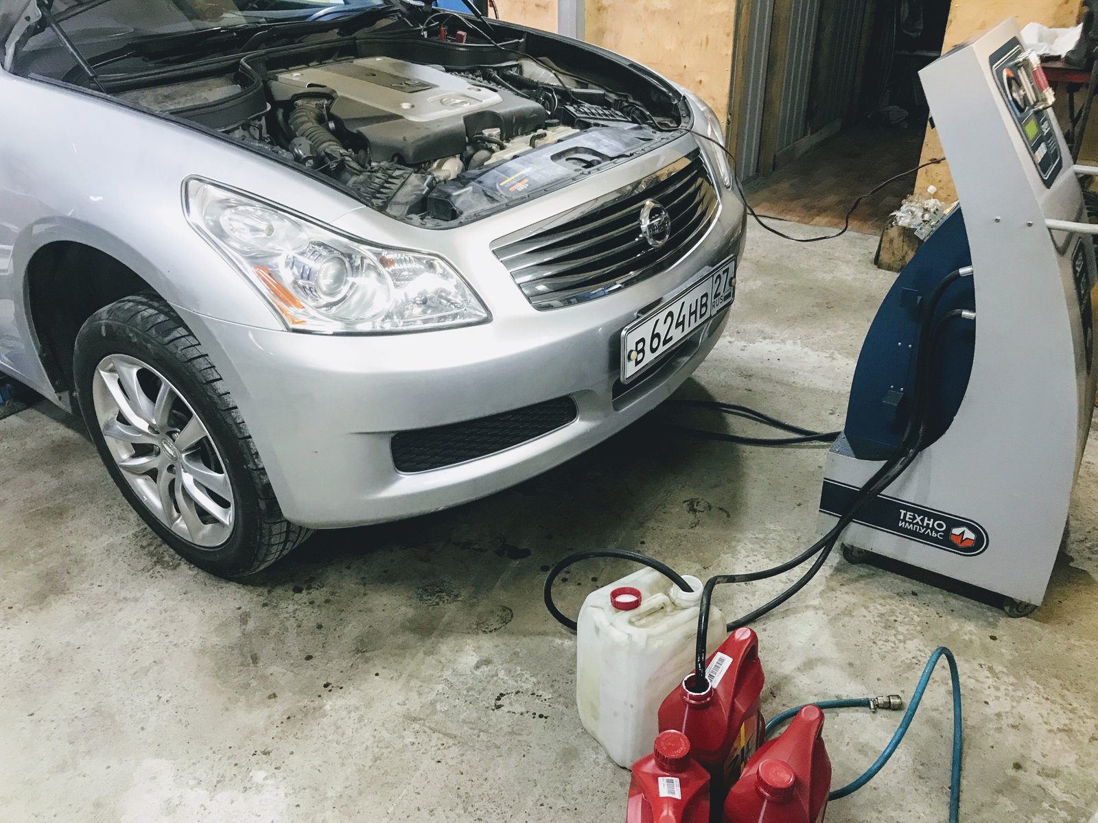

Поменял вчера эту жидкость в своём автомате jatco re5r05a (nissan skyline v36, он же infiniti g25) путём полного вытеснения старой. Отпишусь обязательно как будет вести себя в Хабаровские морозы
Влезло 10.5л, как по регламенту

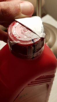

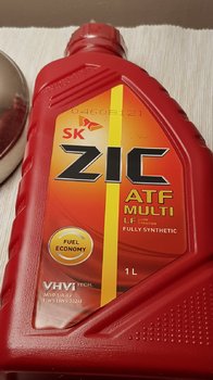

Здравствуйте! Недавно поменял в своей Тииде масло на ZIC Multi LF методом полной замены. До этого было залито matic S+3л matic D,((( В принципе, я чувствую некое улучшение. Мастер сказал долить 1 литр, и я купил через агрегатор поставщиков в магазине с хорошим рейтингом. Но у меня появились сомнения по поводу оригинальности продукта - на оборотной стороне текст пропечатан немного смазанно. Масло от 16 года. Я читал на форуме, что трансмисионные масла не подделывают, но все же.  Подскажите, похоже оно на оригинал?
P/S : вот этот текст на задней этикетке рифленый, это хороший признак.
Хочу спросить, можно ли лить масло 16 года?
Изменено пользователем Zurter
Мне кажется это не подделка. Если бы я занимался подделыванием масел, то последним делом бы стал подделывать это масло - в этом нет никакого смысла учитывая его продаваемость и цену. Масло хранится в не вскрытой таре 5 лет гарантированно. Задняя этикетка скорее всего отпечатана в России и наклеена дистрибъютером, а не производителем.
Изменено пользователем Niroborn
55 минут назад, Niroborn сказал:
 Спасибо вам!

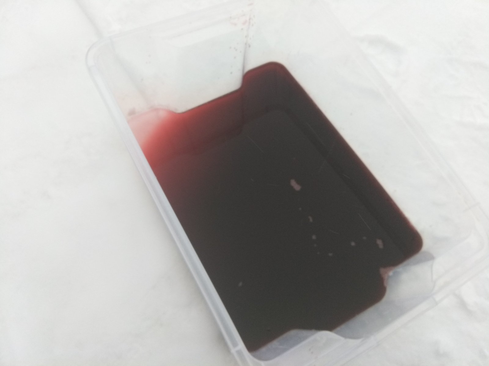

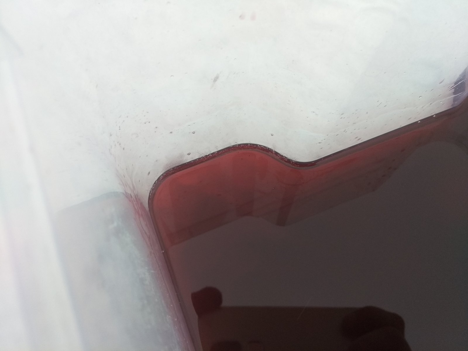

Сегодня в третий раз залил зик. Пробег 130. Как и в прошлые разы, сразу после замены хорошо чувствуется отсутствие вибрации при включении передачи. Конечно не такая сильная разница, как на 60тыс когда я сменил заводское, но заметно - коробка опять ведёт себя как в день покупки!
Цвет слитого с поддона масла на фото, масло прозрачное, без включений.
