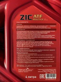

ZIC ATF MULTI LF - универсальное синтетическое трансмиссионное масло с пониженной вязкостью для автоматических коробок передач нового поколения (по словам изготовителя).
http://zicoil.ru/upload/iblock/cb5/cb5a08516dacf91da65dc15136c3af62.png
Характеристики
Плотность при 15°C, г/см3 0,85 Кин. вязкость при 40°С, мм2/с 28,10 Кин. вязкость при 100°С, мм2/с 5,82 Индекс вязкости 157 Температура вспышки, °С 208 Коррозионное воздействие на медь при 150 °С ч, балл 1-b Температура потери текучести, °С -51 Кислотное число, мг КОН/г 1,79
Имеет следующие допуски:
Aisin Warner AW-1
DSIH 6p805 (Geely, Ssangyoun, Mahindra)
Ford Mercon LV
GM Dexron VI
Honda DW-1
Hyundai/KIA ATF SP-IV, SPH-IV, SP-IV RR, NWS-9638
Mazda ATF-FZ
Mitsubishi ATF-J3, ATF-PA, SP-IV
Nissan Matic Fluid S/W
Toyota WS (JWS 3324)
Audi/VW G 052 540, G 055 005, G 055 162
BMW 83 22 0 142 516
MB 236.12, 236.14, 236.15, 236.41
Volvo 6 speed MY 2011-2013 (P/N 31256774 или 31256675)
ZF 6 Speed (S671 090 255)
Интересует мнение знающих людей, насколько данные допуски сочетаемы в универсальном масле. Реально ли их совместить в одном продукте, или же есть такие, которые исключают друг друга, например по вязкости.

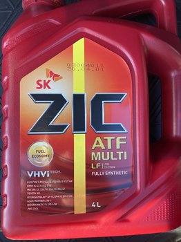

Меня в этом списке интересует исключительно строчка Nissan Matic Fluid S/W, потому как масло куплено для использования в Jatco JF414E (лада гранта).
Масло уже залито, прогнал 8 литров. По ощущениям, 1 и R стали включаться практически незаметно, то есть без малейшего толчка или вибрации, как на новой (до этого при включении появлялась ощутимая вибрация), в остальном без изменений, то есть всё отлично. Пробег до замены 60т.км. (70% трасса). Слитое масло черное, прозрачное, без включений.
ZIC ATF Multi LF
ZIC ATF Multi LF отработка на Toyota Land Cruiser Prado после 38 300км
