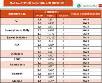

Cyril 1 Опубликовано: 25 октября 2020 Поделиться Опубликовано: 25 октября 2020 4 часа назад, Вадим_69 сказал: Это 4B11 пострадает? Это его "родная" вязкость... Или у вас Lancer Evolution и турбо-версия 4B11T? Нет конечно обычный 2 литра. Это "в гаражах" сказали? Всё будет хорошо с этим мотором... Вот если 4B11T, тогда лучше 5W-30. не в горожах конечно! открываешь мануальчик а там ничего не сказано про нулевку) Понятно конечно, что это маркетинг и политика экологии 2007 года... Ссылка на сообщение

Вадим_69 8 164 Опубликовано: 25 октября 2020 Поделиться Опубликовано: 25 октября 2020 (изменено) 2 часа назад, Cyril сказал: Понятно конечно, что это маркетинг и политика экологии 2007 года... Маркетинг - это мануал для российского рынка. 2007 года. Потому что нормальных 0W-20 на рос. рынке тогда было мало... С 2010 г. благополучно появились в наших мануалах. В американских и японских 0/5W-20 были изначально. А сейчас БЕЗАЛЬТЕРНАТИВНО (даже в 3.0). Кстати, насчёт политики экологии - это не масло 0W-20 стали рекомендовать по соображениям экологии, а двигатель изначально был спроектирован под эту вязкость. По соображениям экологии... 2 часа назад, Cyril сказал: кстати, где то было расписано хорошо, что мой мотор создавалася под эту вязкость. если не трудно дайти ссылку на англ мануал или что то еще) 1. Статья разработчиков моторов World Engine 4B1x. 2006 года Mitsubishi 4B12.pdf 2. Что льют в Mitsubishi на заводе: 3. Амерский мануал 2016 г. в Outlander (который тяжелее Лансера): 4. Кое-где даже официалы безальтернативно льют 0W-20 Mobil1 в Lancer X - было где-то в ветке рекомендаций на первой странице одной из тем с Lancer X. 5. Ну и вот тут поглядеть: Сейчас времени нет искать ещё ссылки (делал овердохрена в различных спорах - давно это было...) Изменено 25 октября 2020 пользователем Вадим_69 1 Ссылка на сообщение
