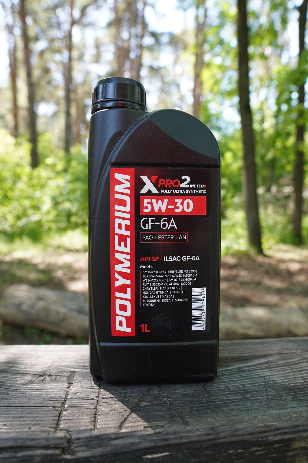

Масло заявлено как: API SP; ILSAC GF-6A; GM Dexos1 Gen3; Ford WSS-M2C929-A, WSS-M2C946-A, WSS-M2C946-B1; GM 4718 M, 6094 M; FIAT 9.55535-CR1; Chrysler MS-6395; Acura; Chrysler; Dodge; Fiat; Ford; Genesis; Honda; Hyundai; Infiniti; Kia; Lexus; Mazda; Nissan; Mitsubishi; Subaru; Toyota.

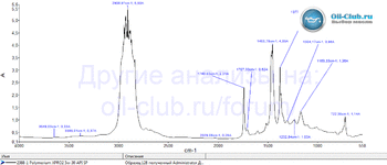

ИК спектр Фурье

Почему пик 722 всего 1.14 при НОАК 4.8 ?

Щелочное 12, зола 1,15.
GM Dexos1 Gen3:D
Больше на A5 походит.
