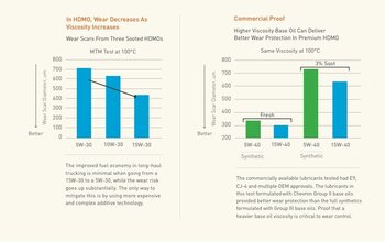

Вот например картинка от Шеврон на которой показан износ. Высоковязкие базы наше все :drinks:
скрин вообще не об этом...
