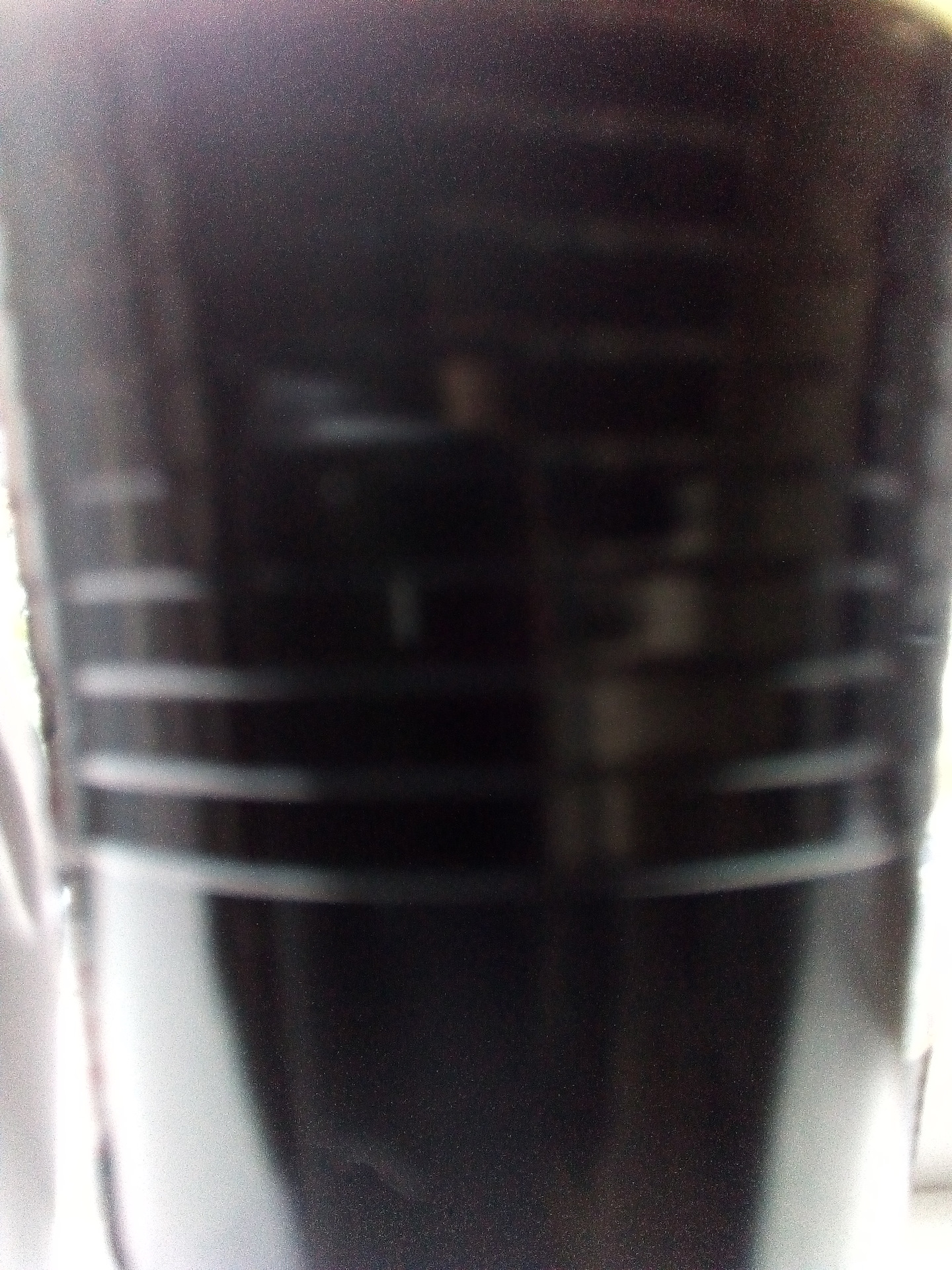

А я на сайте производителя прочитал что промывка состоит из: бла-бла-бла компонентов и имеет вязкость 6 сСт при +100°С. Вот ОНОдля чего я покупал промывку, а не промывать дрыг. Напомню-мою чистой 5-ти минуткой.
Ну а далее в плане промывки все банально, новый фильтр, первый слив и второй:
На просвет аки нефть:
Вообще-то не интересно.
Заскучали?
А вот сейчас самое интересное.
1. Блок управления никаких ошибок не показал, а это значит что ЕР6 может спокойно ездить на маслах с вязкостью 6 сСт при +100°С.

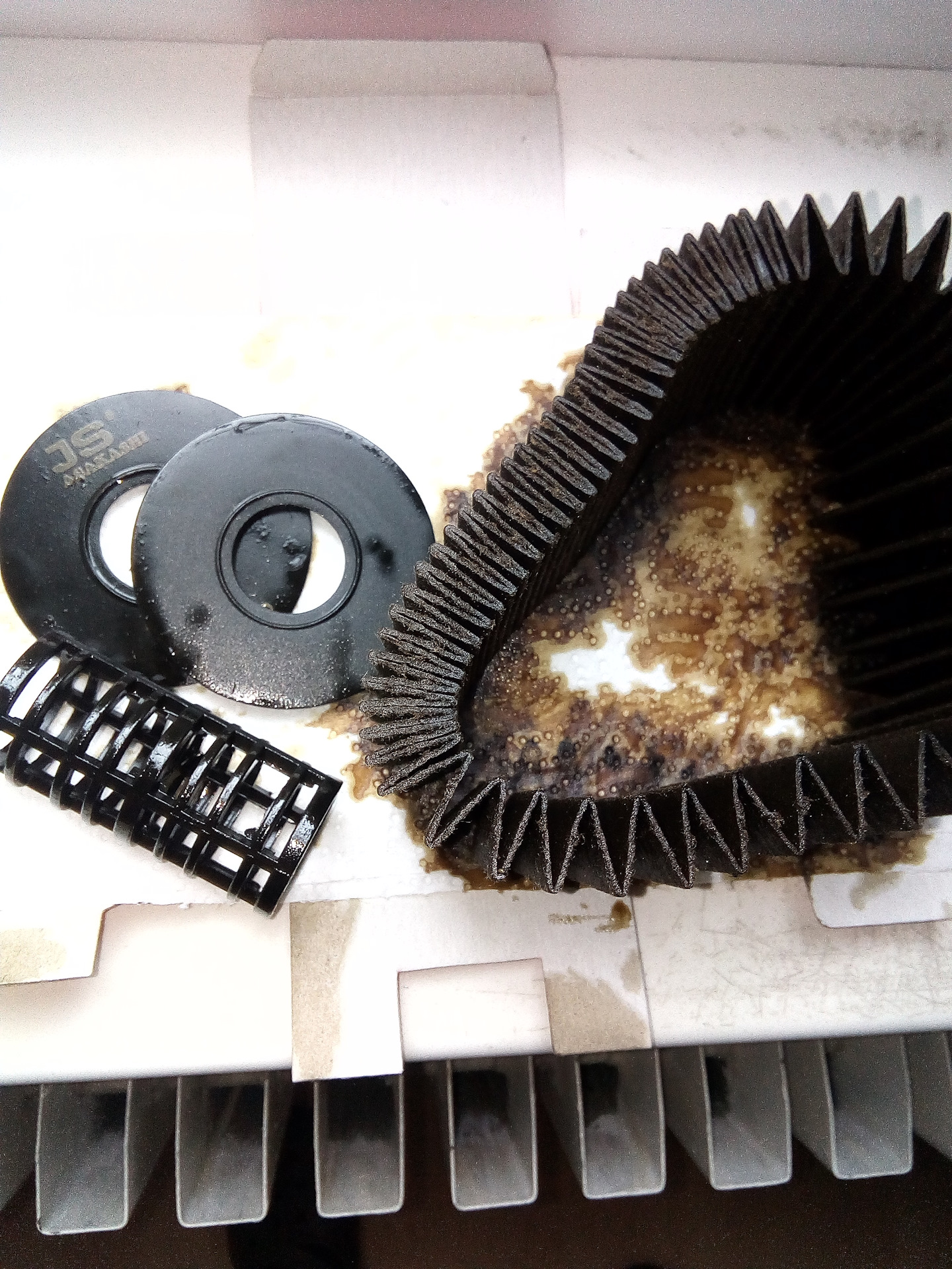

2. "Рапилил" фильтр который стоял на авто 8,5 ткм. Фильтр перед "распилом" трое суток дышал воздухом(с него стекало подобие масла).
"Любуемся"
Со вспышкой
без вспышки
Растянут, на просвет
Фильтр забит, скорее всего в последние несколько сот км масло не фильтровалось т.к. шло в обход фильтра. Это повлияло на увеличение отложений на внутренних поверхностях.
Делаем выводы:
1. Добавляем аккуратно, лучше 2-5%
2. При использовании эстеров в грязных ДВС фильтр меняем два-три раза за интервал
Чистоту поддерживайте контролируя, действуйте по принципу "не навреди"

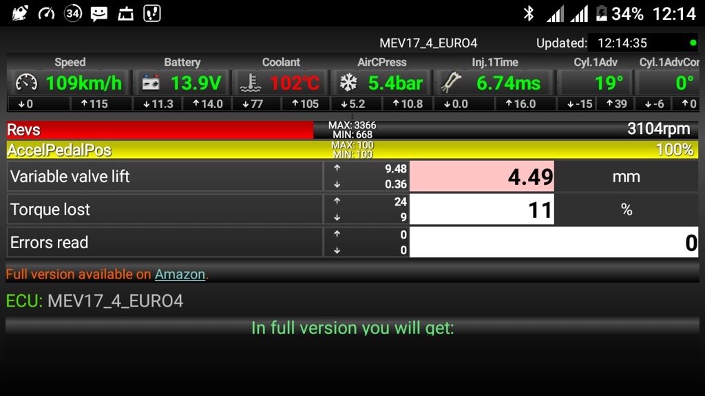

А не сравнить ли параметры?
Измерения проведу на вязкостях: хW-16, xW-20, xW-30 GF-5/C2/A5, xW-30 C3/A3, xW-40.
Все измерения будут на ХХ и прогретом до максимальных температур ДВС дабы исключить посторонние факторы. Скрины из программы FAP и FAPlite. Кому интересно, можно посравнивать: температуру ОЖ, время впрыска, углы зажигания, давление в системе кондиционирования, measured air flow.
На сегодняшний момент есть замеры на 0W-16 с вязкостью 38 сСт при +40С и 7,5 сСт при +100С. 5W-30 C3 с вязкостью 68 сСт при +40С и 11,7 сСт при +100С.
0W-16
measured air flow 7,5-8,6 на 0W-16
0W-16 с минимальным временем впрыска
хW-30 C3/A3
Следующий замер в ближайшее время на масле с вязкостью хW-30 GF-5/C2/A5
Изменено пользователем NAK
Добавлю скрины.
Замеры на масле с вязкостью хW-30 GF-5/C2/A5
И в движении
Также как и на маслах с вязкостью хW-30 C3/A3 минут за 7-10 выходит на максимальную температуру +108°С, после чего срабатывает вентилятор.
На масле хW-16 на ХХ температура колебалась от +102° до +105° в течении 40 мин и вентилятор не включался ни разу. Дольше не холостил.
Максимальная температура в движении:
хW-16 +102°C
хW-30 GF-5/C2/A5 +104°C
xW-30 C3/A3 +105°C
