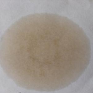

Вот так у меня выглядит:
Да, забыл сказать, перед сменой масла и фильтра прошёлся промывочным маслом, поэтому такой светлый.

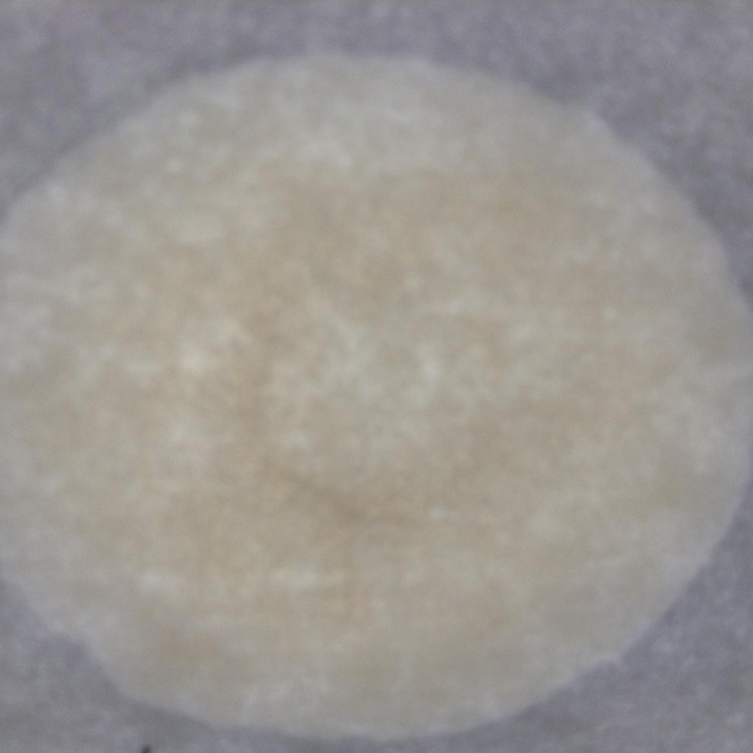

Фильтр пилил на 100 мт/ч, капля была такой
post-17040-0-73814100-1497456834_thumb.jpegpost-17040-0-02686500-1497456900_thumb.jpeg
Получается некачественный фильтр?
Это ближе к истине, Польша ведь.

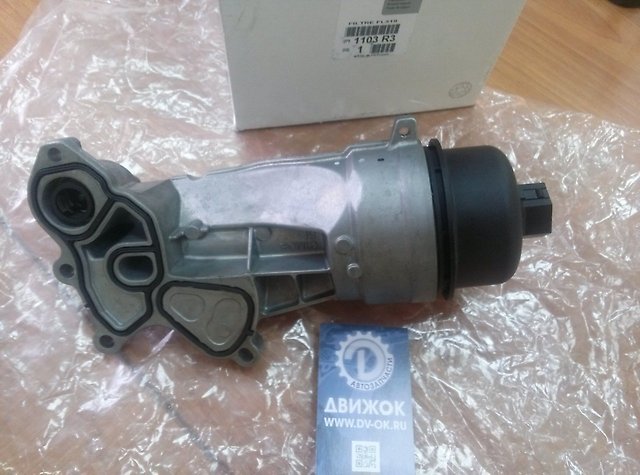

Прикрутил термодатчик к стакану/корпусу масляного фильтра и изолировал от воздействия воздуха. Корпус масляного фильтра без теплообменника ОЖ/масло.
Стакан находится сразу за радиатором и постоянно обдувается вентилятором кондиционера.
t выше 105*С на корпусе не видел ни разу.
