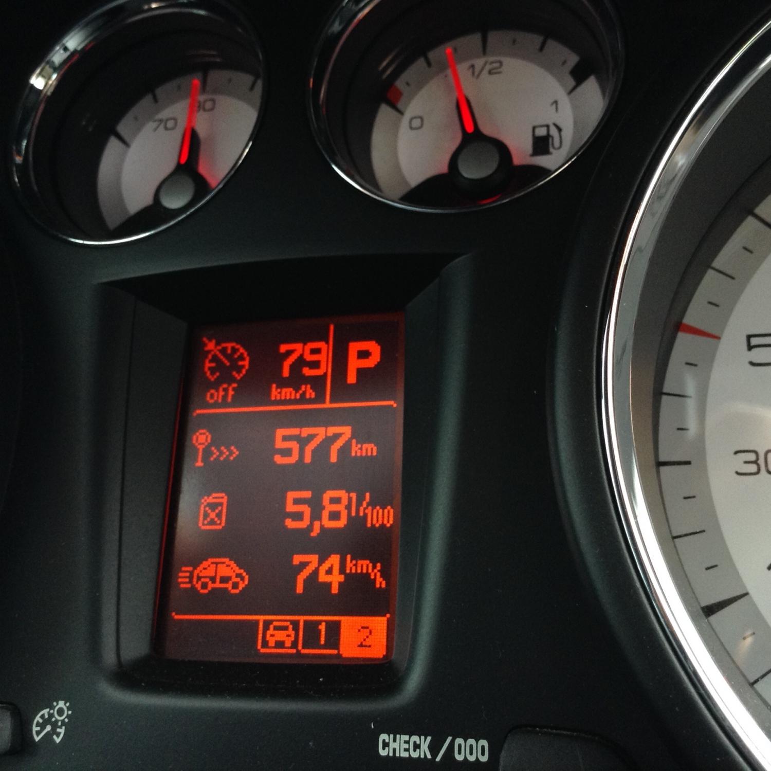

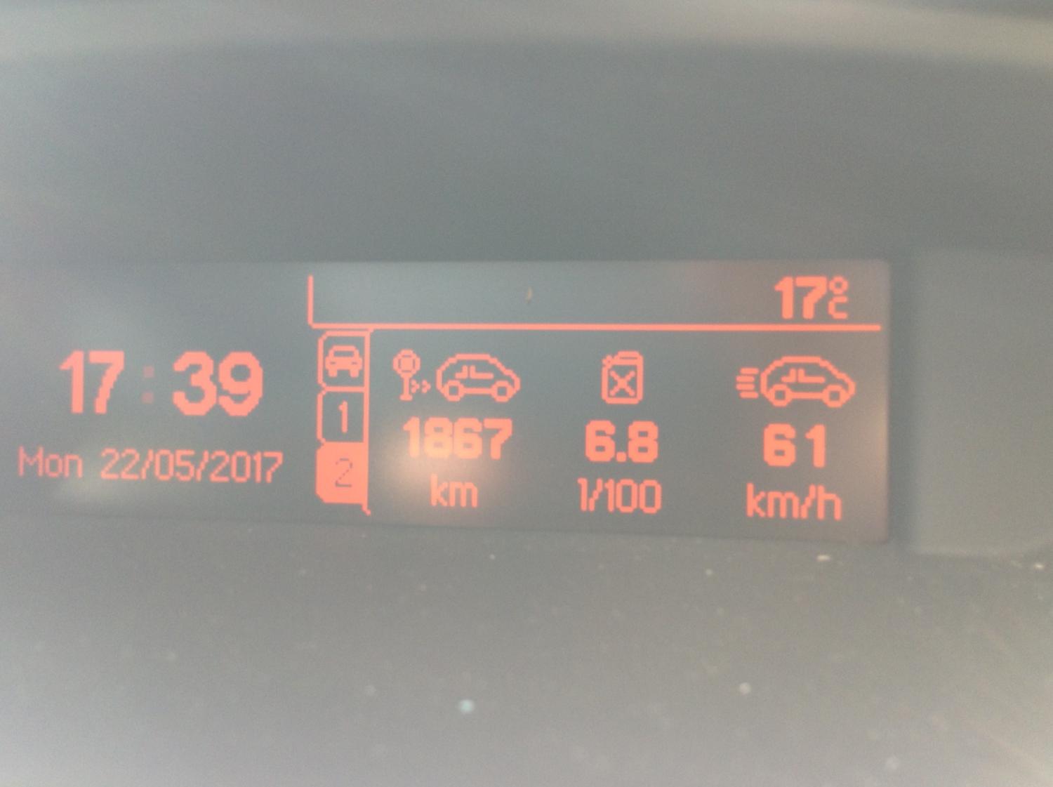

Пока в голове формируется отзыв о применении 0W-20 в дрыгателе моего авто выложу сравнение расхода на исправных авто.
Взял с профильного форума данные с Пежо 308 SW, который тяжелее снаряженной массой на 107 кг. Воздаст водителей и стиль вождения примерно одинаковый.
308 SW на рекомендованном ЗИ масле вязкостью 5W-30 C2
308 на Дракон 0W-20
post-17040-0-65677800-1511431766_thumb.jpegpost-17040-0-60632900-1511431999_thumb.jpeg
Если посчитать разницу в %, сделать поправку на погрешность... жене на цветы и детям на мороженное, внуку на ползунки или масло + фильтр бесплатно на интервале замены в 200-220 Мч.

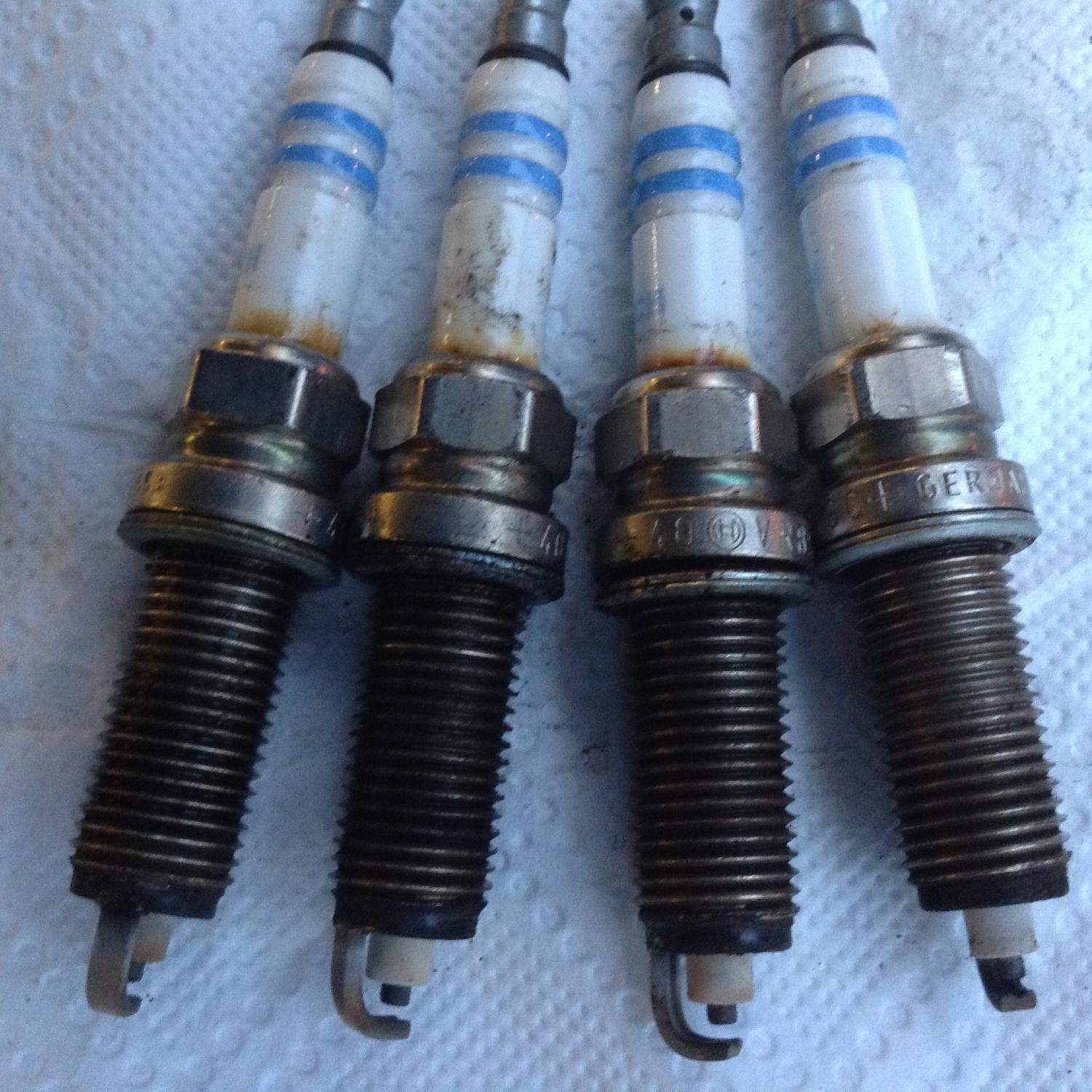

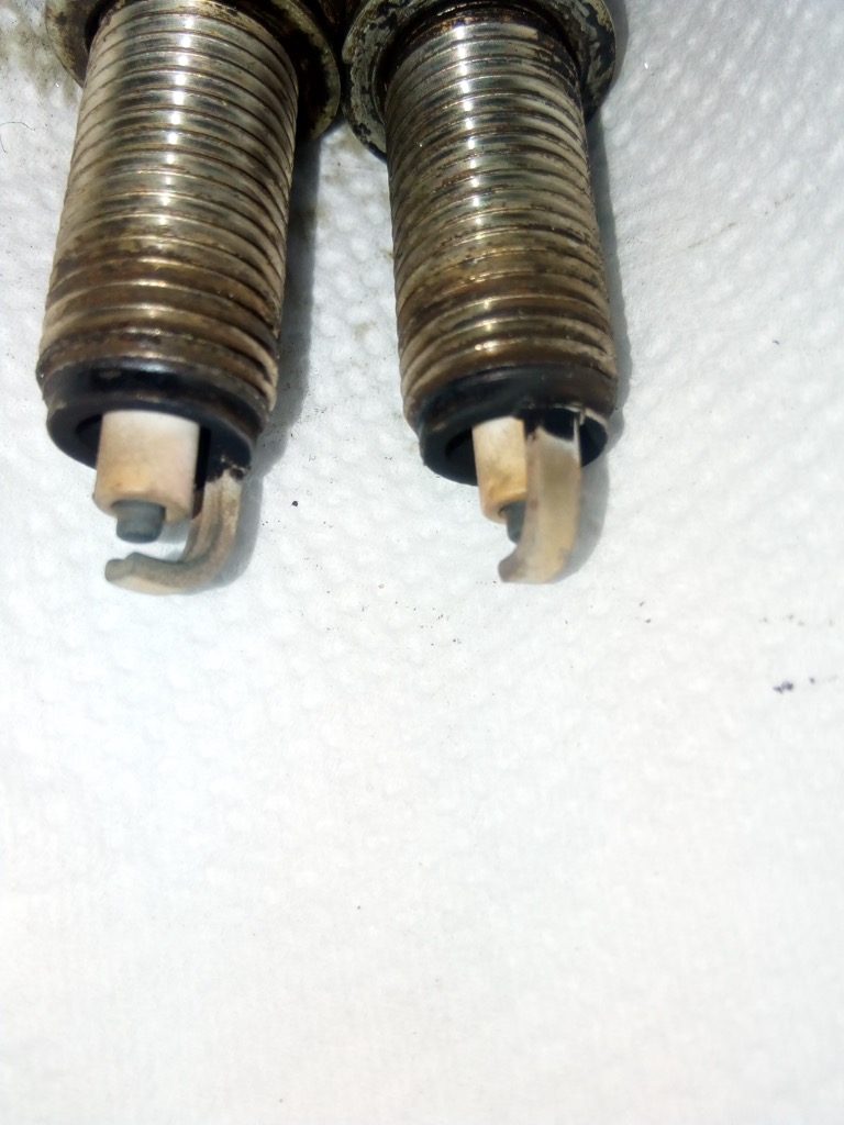

Огниво до применения рассола Ацетон + Димексид. Как видим нижняя часть резьбы в масле.
Эти после 140 мл сожженого Димексида. Резьба сухая.
КМК произошла раскоксовка Компрессионых Колец и кол-во прорывающаяся газов в КС уменьшилось. Продолжу заливать рассол дальше.
Буду наблюдать :)
