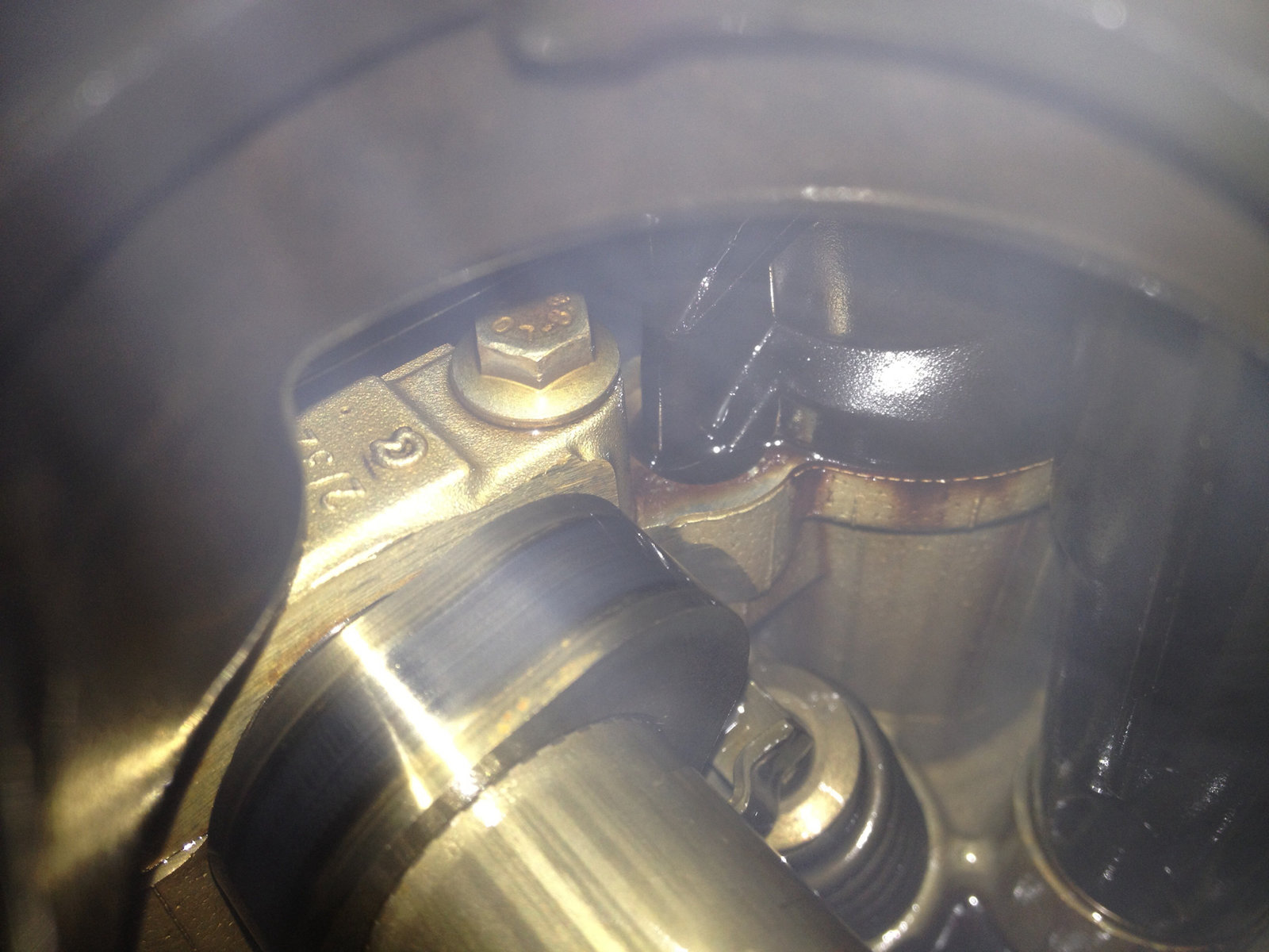

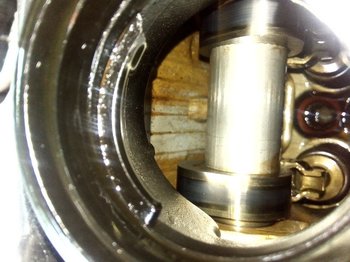

Маслом лак отмыть нельзя оставить так!
А вы где поставите запятую?
Уже вторую неделю не даёт мне покоя вот этот пост
есть 5 замен масла А5 с хорошим TBN, которые помогли дрыг отмыть от лака?
Пошел и сделал метку НС 10%  на стенке головы полив из шприца 10 мл.
Тут как раз и акция по маслу ARDECA подвернулась. Записался на масло А5.
Попробую за пять замен с помощью масел А5 что-нибудь отмыть. Метку буду обновлять/освежать НС при каждой смене.
Всем чистых ДВС! :)
Изменено пользователем NAK
