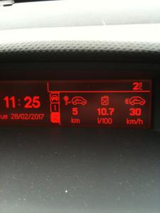

За одно сделал замеры расхода топлива на Драконе. Маршрут, по которому езжу часто и в будущем смогу сделать замеры на любом масле. Может пригодятся для сравнения с 0W-16.
post-17040-0-02295100-1503231739_thumb.jpegpost-17040-0-77451500-1503231865_thumb.jpeg
Расход по этому маршруту на этом же масле при +2*С
Изменено пользователем NAK

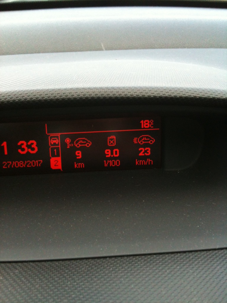

Расход топлива при разных температурах, но одинаковой средней скорости.
post-17040-0-38369600-1503834877_thumb.jpegpost-17040-0-05993100-1503834926_thumb.jpegpost-17040-0-07551400-1503834964_thumb.jpeg
У меня так :)

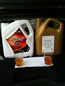

При выборе масла для эксперимента ориентировался на такой параметр как содержание молибдена в масле, а по факту его там не оказалось.
Однако это не помешало маслу защитить дрыгатель от износа :good:
Вот как визуально выглядит масло без молибдена и масло с молибденом
