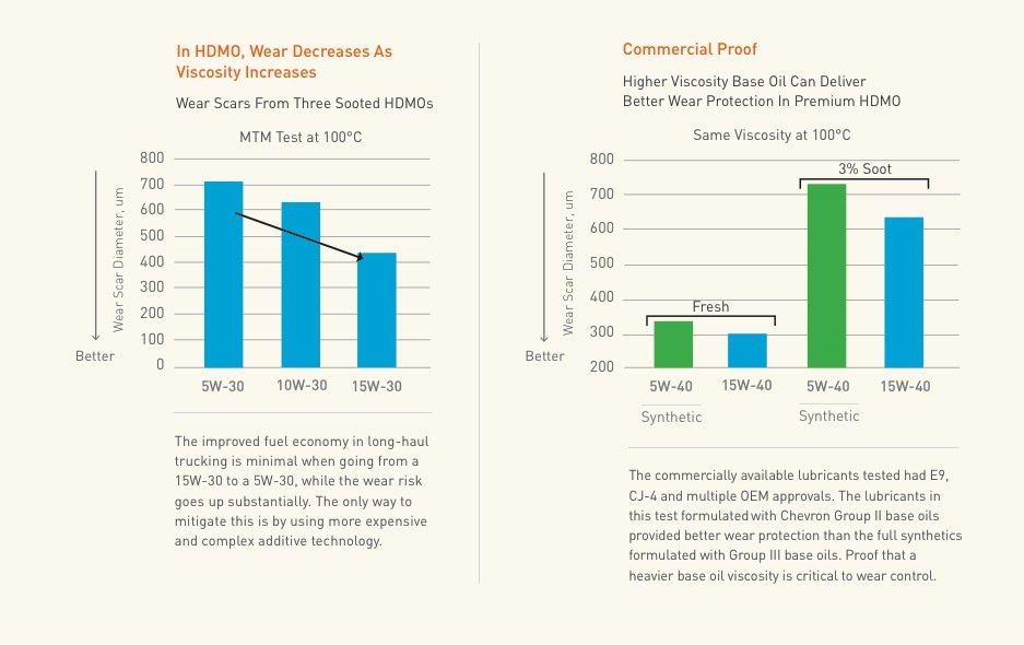

Эта картинка повлияла на мой выбор масла в классе САЕ40. Поэтому заливаю не 0-ку или 5-ку, а 10-ку или 15-ку.
Еще раз напишу, может кто-нибудь поймет со временем :mail1:
В левой части картинки показана зависимость износа от базовых масел. Чем гуще базовые масла, тем меньше износ. Это касается и САЕ20, САЕ40.  Другими словами если взять САЕ20, сварить масло из одних и тех же присадок, но одно из базового масла 2 сСт с кучей полимерки, другое из базового масла 4 сСт. То у второго масла защита от износа будет выше.
И не надо ничего усложнять :)
Изменено пользователем NAK

Ну я эти картинки уже находил и даже выкладывал. Они вообще часть общей брошюры, там ещё про термоокисление было(там густые базы тоже в выигрыше) и ещё про что-то.

1 час назад, NAK сказал:
Тот случай, когда задача подгоняется под ответ. MTM, как правило, используют для анализа CoF, который никак не связан с износом, и в некоторых случаях для измерения износа (более актуально для трансмиссионных масел). Обычный шампунь уделает моторное масло на этой установке, которая ни коем образом не повторяет условия в дизельном ДВС для HDMO.
В течении какого времени проводится тест и при скольки градусах?
30 минут назад, Просто Колян сказал:
Получается что Chevron массово дурит народ, впаривая своё 15W30? Или всё не так просто?
