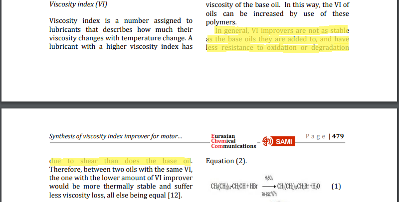

Теперь встъретили. Понятно что нет 100%, такую глупость конечно никто не станет делать. Не дураки же масло делают. Можно конечно представить гипотетически что можно, но зачем опять плодить домыслы и уводить от сути?
avignon беглое гугление показало вот это (выделил жёлтым):
источник: http://www.echemcom.com/article_132252_19abaf77ea2c93748673a8e19ae462b2.pdf

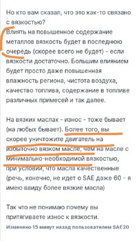

зависимость износа от базовых масел. Чем гуще базовые масла, тем меньше износ. Это касается и САЕ20, САЕ40.  Другими словами если взять САЕ20, сварить масло из одних и тех же присадок, но одно из базового масла 2 сСт с кучей полимерки, другое из базового масла 4 сСт. То у второго масла защита от износа будет выше.
И не надо ничего усложнять
Как говорил товарищ SAE20 - не нужно притягивать износ к вязкости

5 часов назад, Роман 73 сказал:
Роман, зачем ты сравниваешь масла разных классов вязкости? Какой в этом смысл?
