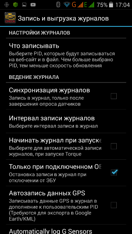

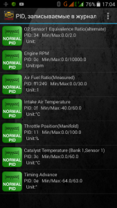

30 апреля 20179 г Владельцы CX-5, попробуйте посмотреть состав смеси в режимах паркинг и драйв (я использую ELM327 блютуз + андройд приложение Torque с 4PDA). Удобно записать логи, их можно выложить на форум. Стехиометрический состав 14,7. Если меньше, то богатит, т.е. бензин догорает в выпускном коллекторе. У меня при прогреве не богатит, но и из ГБЦ выход одним отверстием сразу в кат : ) У меня в торке смесь видна явно, возможно у Вас будут мА или мВ. Это проблема, нужна кривая перевода мА(мВ) в состав смеси, но это уже к колхозному тюнингу. Выбираете нужные параметры (посмотрите на заведенном авто, что они живые). Интервалы времени тоже выбираются. Изменено 30 апреля 20179 г пользователем elvis
