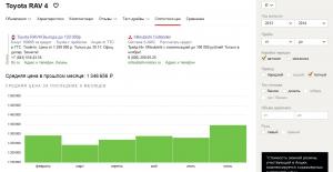

Бред. С такой логикой тебе лучше вообще на вторичке ничего не покупать, потому что у всех есть косяки. А вот движки Skyactiv как раз доказали свою надежность, статистика упрямая вещь - за 5 лет, что они выпускаются, случаи выхода из строя единичны (на англоязычных форумах вообще ни одного случая не находил). Причины были только две - первая, связанная исключительно с оригинальным маслом 5W-30, либо подделка либо дилер не менял масло при ТО (как правило проблема появляется незадолго перед очередным ТО, при вскрытии в картере обнаруживается гуталин), вторая - брак партии маслонасосов, его внезапный отказ и практически мгновенный выход из строя двигателя. Предупреждение о недостаточном давлении загорается уже поздно, но тут есть недосмотр и владельцев, так как после случившегося владельцы признаются, что при этом уровень масла обнаруживается уже ниже минимума.
P.S. Рынок всегда все расставляет по местам, посмотри цены на вторичке на ту же CX-5, ты удивишься, но она сопоставима с RAV4, а теперь посмотри разницу с теми же IX35 и Sportage - разница больше 200 тысяч, а при покупке они стоили одинаково, вывод о том, какую машину не стоит брать не вторичке, каждый сделает сам ;)

Бред. С такой логикой тебе лучше вообще на вторичке ничего не покупать, потому что у всех есть косяки. А вот движки Skyactiv как раз доказали свою надежность,...

у Hyundai сменилось поколение с IX35 на Tucson, еще и поэтому потери в цене больше. У мазды и тойоты только рестайлинг

Ну если бы не новое поколение была бы разница 150 тысяч, а не 200 с лишним, это что-то кардинально меняет? Ты лучше объясни как так получается что Mazda на вторичке стоит столько же сколько и Toyota? Я же говорю, рынок всех расставляет по своим местам, если Мазда продается по цене Тойоты, значит она как минимум не хуже, учитывая завышенную цену на Тойоты на вторичке.

Я ко всем этим маркам одинаково отношусь и не защищаю никого. Сам езжу на Спортейдже3, этой зимой продали IX35 супруги и на замену хотел купить Мазду с 2,5, но она в Астане представлена серым дилером и пришлось отказаться из-за непонятной гарантии. Потом внес предоплату за рав4 2,5. Через 3 месяца его привезли и оказался с браком. Тоже отказался
