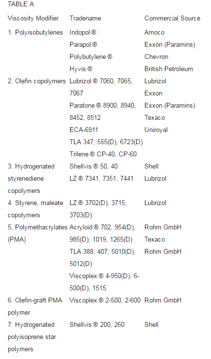

10 ноября 201610 г torcon, я вообще не думаю, что между загустителями есть существенная разница, как и между базовыми маслами разных производителей. есть разница, большое количество разновидностей с разнообразными Shear Stability Index. Зачем ты свои фантазии выдаешь за факты? Ты считаешь идемитцу лидером, а это масло передовым, а с моей точки зрения идемитцу просто раскрученный середняк, а это масло выделяется на фоне остальных только количеством молибдена, который кроме маркетинга ничего не дает, а вот низкая базовая вязкость скорее в минус. это не фантазии, а логика. Фантазии и заговоры это считать лидера японской индустрии в производстве масел + лидера в производстве присадок Vanderbilt - середнячками. :) Заявить что молибден кроме маркетинга ничего не дает - вот это действительно сильно сказано :) Ты чего дружище? Если пробел в этой теме :) Патент Vanderbilt https://www.google.com/patents/US7763744 Патент ExxonMobil https://www.google.com/patents/WO1998026030A1?cl=en
