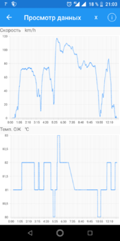

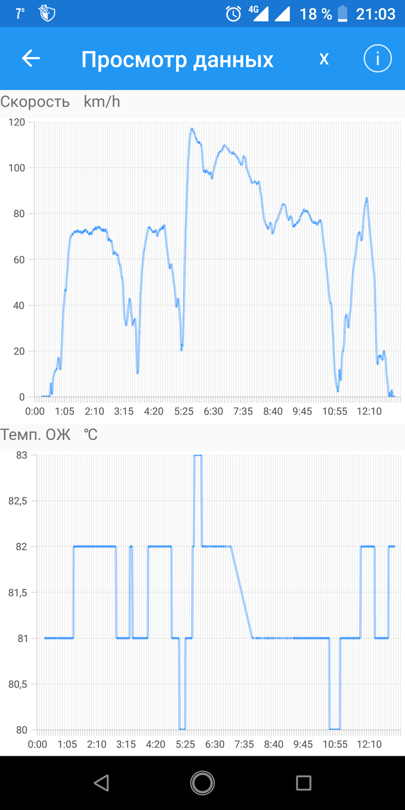

Залил тат5-40 +170-180 мл пое 32, по звуку работает громче, чем ранее. Температура упала до 78 временами, при обычной 82.

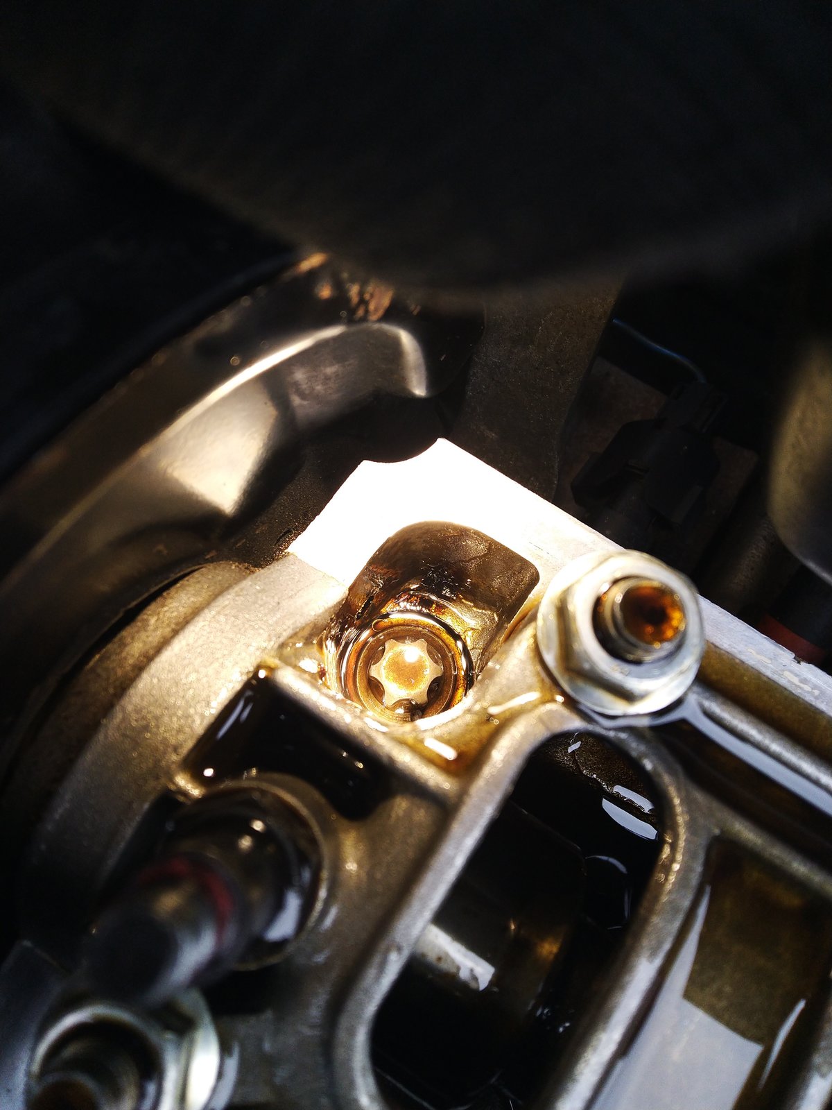

На последнем фото самая большая грязь:D
Изменено пользователем evgen_m
2 часа назад, evgen_m сказал:
Циркуляции масла там нет, вот и отложения. А в целом, визуально, движок в норме...
6 часов назад, evgen_m сказал:
Видимо термостат уже не держит? не должна ж так сильно падать температура , если он исправен.
Только что, KotKamelot сказал:
Думаете POE его сломал?
10 минут назад, СИНТЭКС сказал:
Думаю он сам сломался
наврядли, скорее всего процессы в ДВС немного изменились, большинство "экспериментаторов" это отмечает...
Только что, СИНТЭКС сказал:
Термостат должен держать температуру в заданном режиме. Я понимаю типа было раньше 100 и часто срабатывал вентилятор. а с ПОЕ стало 90-95 и вентилятор срабатывает реже.
4 минуты назад, KotKamelot сказал:
не так, до его открытия просто дело не доходит... почитайте эту и параллельные темы...
5 минут назад, СИНТЭКС сказал:
На вазовском движке?? весной?? он греется до 105 градусов за 5 минут стояния в пробке (потому что система охлаждения там так себе сделана) , а потом если термос не исправен - охлаждается до 80 и ниже если  проехаться несколько км на хорошей скорости.
1 минуту назад, KotKamelot сказал:
Мне эта информация ни к чему, у меня пока нет планов на ВАЗ. Вы лучше напишите об этом автору поста и с ним подискутируйте. Я всего лишь отметил, что это очень распространённое явление. Как Вы догадываетесь, можно судить только по отзывам участников, лично я не приезжаю и не проверяю температуру ОЖ до заливки POE в масло и после...
Так я и написал, термос не исправен скорее всего. Результат конечно показательный, но есть погрешность на температуру воздуха, ветер и время суток из за нерабочего термостата.
Кроме замены масла, топливного фильтра и уборки в салоне других действий с авто НЕ было. Я уже отмечал что на свежем масле с пое, первое время этот эффект более ярко выражен. Температуру начала открытия термоса я мониторил месяц назад, это 80'. На трассе при скорости 100+-, температура стабильна 82.
Выезд из города, трасса,много фур, подъезд к дому. Попробую с утра график откатать, там должно быть интереснее)
2 минуты назад, evgen_m сказал:
трасса,много фур
начинаю завидовать таким показателям. у меня когда трасса с обгонами ОЖ 100, масло до 110.
Тут даже не обгоны, а несколько стоянок, к которым они подворачивают. они на ночёвку сбиваются)))
Дык и КПД у вас повыше)
