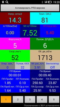

Масло в подписи! По переодическим наблюдения в последние два года такого малого расхода топлива не наблюдалось! Конечно это в реалии не 5.4 литра на сотню, а где-то=1 литр, но все равно приятное удивление, с учетом городской езды постоянно и в пробках!
1 час назад, kot4212 сказал:
Неплохая скорость в городской пробке
За 250 км пробега , средняя скорость 25.91 км/ч, это мне кажется не много! А52 км/ч. поездка от светофора до светофора!
5 минут назад, kot4212 сказал:
Я в пробках о такой средней скорости даже не мечтаю.
6 минут назад, kot4212 сказал:
Тогда я не понял, что Вы скрином хотели сказать.
