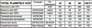

Давайте теперь о Total Planetelf.
ACD 32 - SAE 0w-12
ACD 46 - SAE 0w-16
ACD 68 - SAE 0w-20
ACD 100 FY - SAE 0w-30.
Показатели kv при при t100°С такие же как у Suniso SL, а разница в десятых долях сантистоксов - несущественна.
