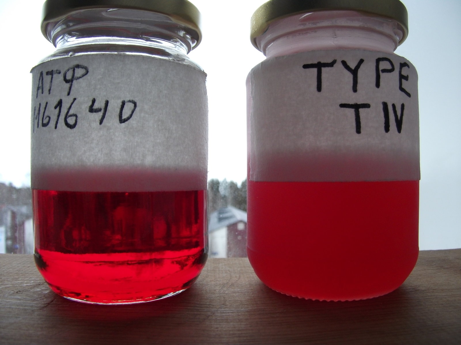

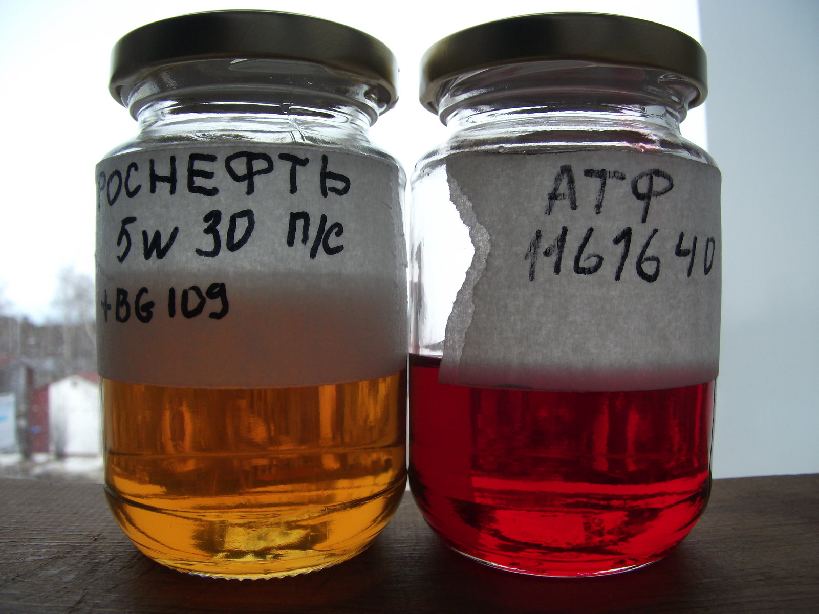

Продолжение эксперимента по смешиванию poe Fuchs Reniso Triton SE 55. В  данном эксперименте участвовали две атф volvo 1161640 и toyota type t4 и бонусом зашла роснефть 5w30 п/с в смеси с 2-3мл BG109.
1. Картинка: рсонефть+bg109 и 1161640 в чистом виде.
2. Картинка: добавлено пое, которое сразу поселилось на дне без перемешивания.
3. Картинка: они же перемешались, причем без проблем, при активном взбалтывании.
4. Картинка: 1161640 после заморозки так же никаких проблем и выпадений на дно нет (роснефть не морозилась в этот раз).
5. Картинка: 1161640 +пое и type t4 в чистом виде.
6. Картинка: 1161640 с пое (для красоты) и т4 в замороженном виде (ничего так же не расслоилось и не выпало на дно).
7. Картинка: они же уже в размороженном состоянии в смеси с пое (после активного взбалтывания).
