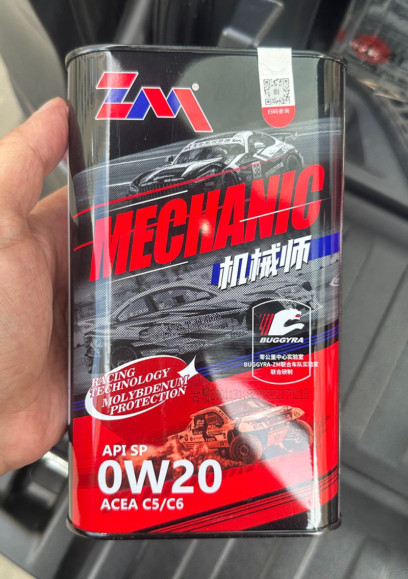

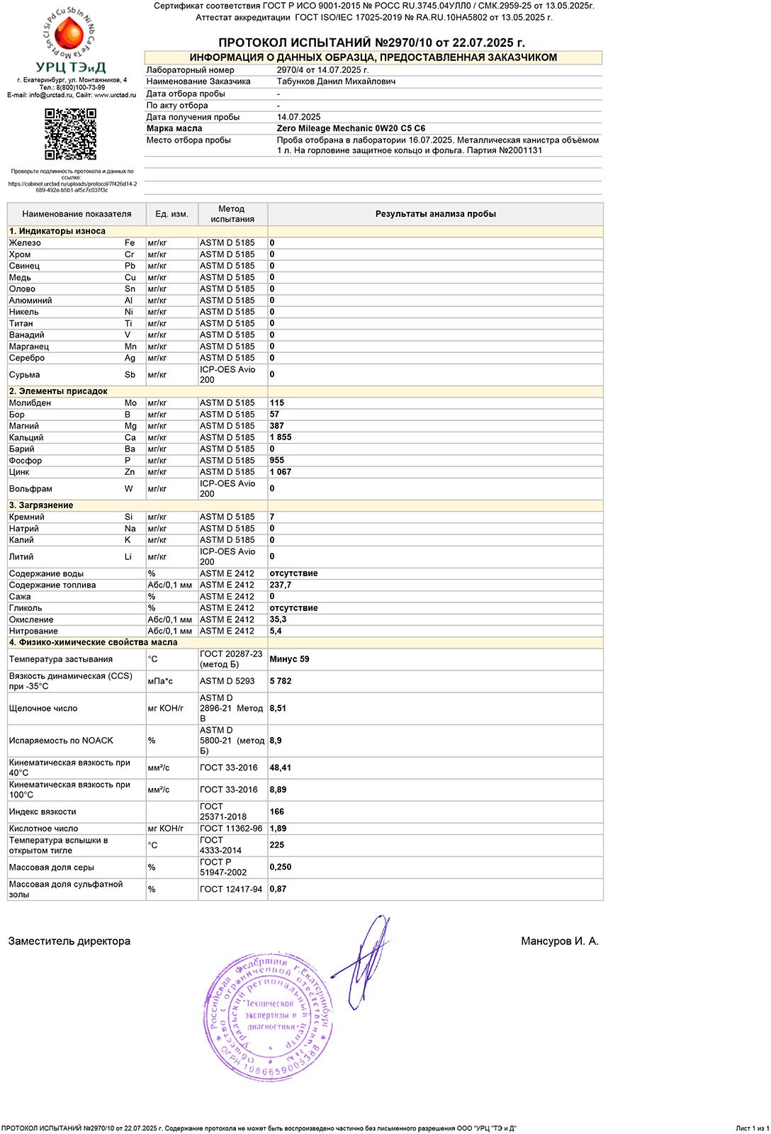

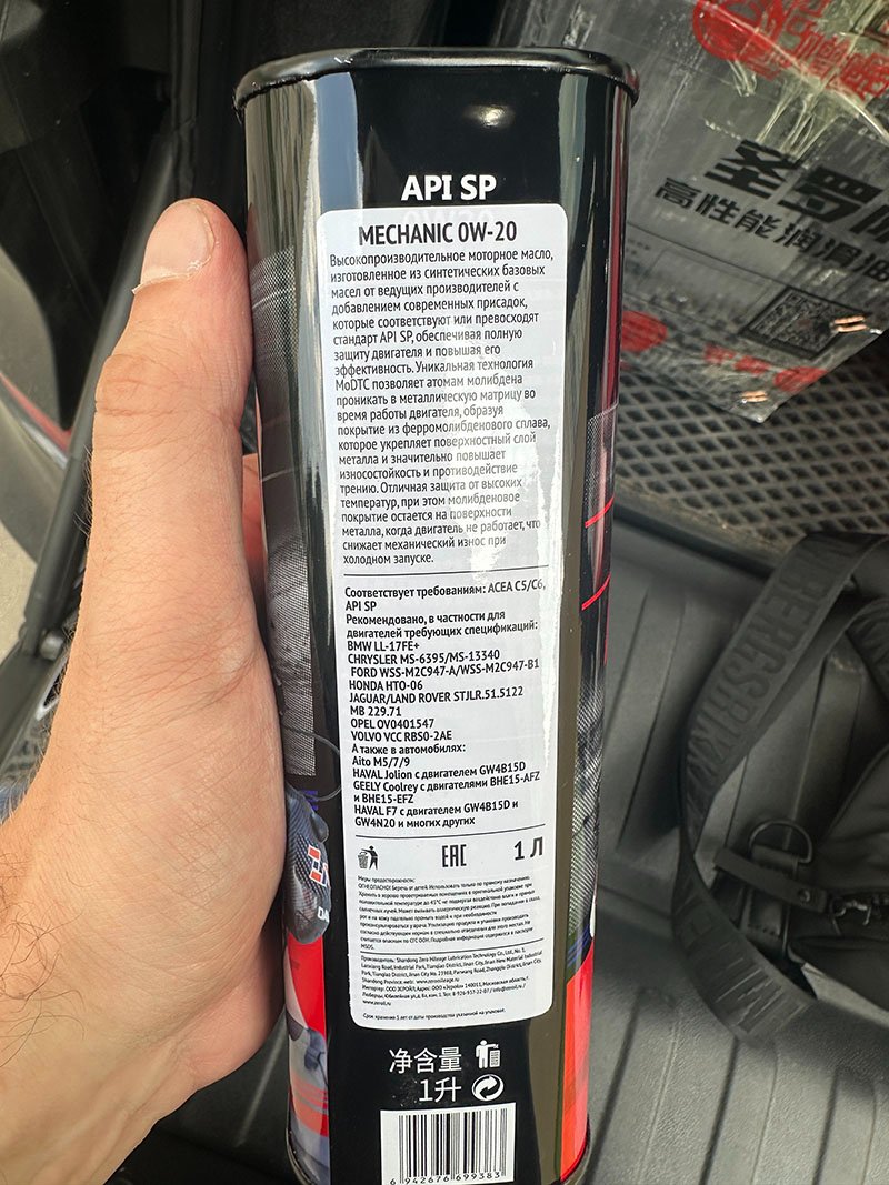

25 июля 20251 г Популярное сообщение Закреплён Zero Mileage Mechanic 0W-20 API SP C5/C6 свежее за анализ спасибо официальному представителю Zero Mileage. Образец в лабораторию отправлял официальный представитель. Вскрытие образца в лаборатории УРЦТЭиД: https://youtu.be/XSHk8F3DRMg Масло заявлено как: API SP; ACEA C5/C6; BMW LL-17FE+; Chrysler MS-6395/MS-13340; Ford WSS-M2C947-A/WSS-M2C947-81; Honda HTO-06; Jaguar Landrover STJLR.51.5122; MB 229.71; Opel OV0401547; Volvo VCC RBS0-2AE, а также автомобили Haval, Geely, Aito. 1) Вязкость при 40С = 48,41 - характеризует это масло как высоковязкое 0W-20. Оно по вязкости при 40С, как некоторые 5W-20. Не так экономично, зато есть запас для высоких скоростей, жары, буксировок прицепов итд. 2) Вязкость при 100С - тоже такая же густая = 8,89. И тут ожидаема такая высокая вязкость, так как за основу взята рецептура ACEA C5/C6. Это крепкие масла, у которых HTHS должна быть > 2,75. (требования спецификации Volvo VCC RBS0-2AE). 3) Температура застывания -59С - один из рекордов на Ойл Клубе. ОЧЕНЬ низкотемпературное масло. Можно использовать в любом регионе России. Якутия, Салехард, Норильск - оно этого не боится. Единственное в -50С -60C все равно запускаться нельзя, нужно подогревать картер. 0W-20 - это до -35С. Такая температура застывания явно говорит о том, что здесь есть ПАО и в большом содержании. На обычном гидрокрекинге VHVI, таких характеристик не добиться. 4) Вязкость имитации холодной прокрутки стартером, CCS при -35С = 5782мПас - хорошая. Даст спокойно запустить двигатель в морозы до -35С. И в тоже время не слишком низкая - не пожалели базовых масел PAO/VHVI-6 - то есть не просядет при хорошей нагрузке. 5) Щелочное число = 8,51 мгКОН - высокое. У Zero Mileage хорошие моющие/нейтрализующие свойства. В целом, этого запаса должно хватить на стандартные 7500км в тяжелых условиях (как обычно во многих автомобилях и рекомендуется.). Но так как в масло добавили эстеры, они могут ускорять сработку щелочного числа. Проверить это можно анализом отработки. Страшного ничего нет, но есть такие особенности у эстеров. 6) NOACK (естественный угар/испарение масла, без учета состояния двигателя и его конструкции) = 8,9% - отличный результат для 0W-20. Это гораздо лучше требований стандарта ACEA C5/C6 < 13%. Масло минимально расходуется на угар. Состоит из синтетических базовых масел ПАО, алкилированных нафталинов, эстеров - отсюда такие характеристики. 7) Температура вспышки = 225С - обычная. Думаю, на самом деле, она должна здесь быть повыше. База то крутая, но видимо так лаба выдала или масло вспыхнуло раньше по какой то причине - не знаю. 8) Содержание золы сульфатной = 0,87% - превысили на 0,07%. Это главный косяк. Стандарт ACEA C5/C6 ограничивает содержание золы до 0,8%. Делается это для сбережения сажевых фильтров DPF, много-уровневых катализаторов с мелкими сотами, моторов с прямым впрыском итд. Произошло это, либо по причине добавления молибдена, либо добавления большего процента пакета присадок, а возможно накосячил сам производитель присадки. Будет ли это прям критично? Да вряд ли. Мы видели такое превышения золы у многих серьезных брендов на пакете Infineum P6080A, на котором весь мир ездит уже второй десяток лет. Но есть такой момент - требования стандарта ACEA C5/C6 не соблюдены. 9) Содержание серы = 0,250% - норма. 10) Пакет присадок скорее всего Afton. В него дополнительно добавили органического молибдена для снижения коэффициента трения. Борированные сукцинимиды - дисперсанты позволяющие собирать загрязнения во взвесь и выносить их вместе со сливом масла. Поддерживают двигатель в чистоте. Кальций + магний - моющие присадки детергенты, сберегающие двигатели с прямым впрыском от детонации LSPI. Фосфор + цинк - противоизносная присадка ZDDP. В общем, жирный пакет присадок. 11) ИК спектр Фурье говорит о том, что масло на основе гидрокрекинга VHVI + ПАО + алкилированные нафталины + эстеры. Много дисперсантов. Аминные и фенольные антиоксиданты. Вывод: Крутое масло, хоть и конструктор с нестандартными изменениями рецептуры. Состоит из VHVI + ПАО + алкилированные нафталины + эстеры. Видно, что завод не скупился на самые дорогие ингредиенты. Эта густая 0W-20, возможно понравится тем, кто боится "лить водичку в жару". Из 0W-20, это наиболее густое, крепкое масло. Очень хорошо ведет себя в морозы. Рекордная температура застывания -59С. Напичкано антиоксидантами, которые замедляют сработку масла. Дисперсантами которые поддерживают двигатель в чистоте. Должно (но не обязано, конечно) мало расходоваться на угар. NOACK = 8,9% - намного лучше требований стандарта ACEA C5/C6 <13%. Подойдет не только европейским автомобилям, но и японским, корейским, китайским. Минусы? Превышена зола сульфатная. Некоторые спецификации из списка может реально не пройти, так как есть изменения в рецептуре. Артикулы коды для заказа в интернет магазинах: ZMM0W201L - 1L ZMM0W204L - 4L

25 июля 20251 г Автор Популярное сообщение Масло конечно крутое по составу, но зола превышена для ACEA C5/C6 < 0,8%. И я думаю это не ошибка лабы, так как молибдена добавили, пакет присадок как будто положили больше чем надо. Фосфор вон >800ppm = 955ppm. Зола выше от этого.

25 июля 20251 г Классное масло, но как будто забили на норматив SP и LSPI в частности - ZDDP переложили.

25 июля 20251 г 1 час назад, torcon сказал: Масло конечно крутое по составу, но зола превышена для ACEA C5/C6 < 0,8%. И я думаю это не ошибка лабы, так как молибдена добавили, пакет присадок как будто положили больше чем надо. Фосфор вон >800ppm = 955ppm. Зола выше от этого. Пакет похоже чуть превышен да.. Ну и доп.. но за какой жир этот смех по золе можно даже в голову не брать)) 1 час назад, dasin сказал: УХ ! Жирненько! Крепкая 20ка! Как говорится "Я б вдул!" Оно 'говорит' мобил esp 0-20, подвинься Ну так то реально не пустышка за оверпрайс, а хоть что то интересное
