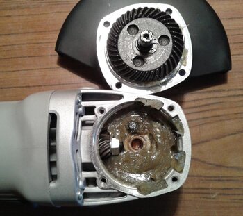

Здравствуйте. УШМ "Интерскол" -125/900, пришло время профилактики (сильнее чем обычно греется редуктор). Есть "Шеврон Delo" и масло И20А. Разбавлять 1/3 (30%) или к "Delo" особый подход? Закладывать бленду в корпус не более 50% ? (Фотографии из интернета).

gennadievich В продаже есть DELO NLGI 2 и 1. Лучше NLGI 1 взять. Бодяжить до NLGI 0/00 (состояние икеевской горчицы или густого йогурта). И20 не понравилось как разбавитель, лучше трансмиссионка или компрессорное масло ISO VG 100 (68). Я бы закладывал по уровню, чтоб приводная шестерня немного погружалась в смазку (миллиметров на 5-7, первое фото). Проверить, чтоб корпус не нагревался на холостом ходу. Если идет нагрев, уменьшить количество смазки.

Согласен с тобой бодяжить до медленно текучего меда- ибо  даже NLGI 1- раскидывает по углам от оборотов и она там лежит и даже нестекает обратно на зубья., сам с такой ситуацией столкнулся на новой маките. Но я просто вскрыл и в новую смазку со шприца добавил 10 кубиков трансмиссионки ZIC GFT 75W-90 ,непрерывно помешивая зубочисткой.
В итоге получилось не текущая а медленно стекающая консистенция под собственным весом.:blush:
 К тому же итоговый замес стал очень низкотемпературным. то есть смазка незамерзнет и в -40.

Андреас Про то что бесприсадочное масло размывает пропорцию EP&AW это верно подмечено, трансмиссионка с этим фактором лучше, гипоидные передачи требуют в теории хороший EP&AW пакет. Но вот то что касается чтобы смазка была прямо жидкая и 'брызгала' внутри, тут не совсем верно, там 10-12 тыс оборотов и малый обьем, соот-но можно представить себе какая там 'адская турбулентность' + температуры хорошие, даже NLGI 2-3 лежащая внизу редуктора, будет выделять масло, и будет эдакий масляной туман/аэрозоль. А смазывает именно масло, а не массив смазки.
Поэтому и зачастую и видим какую нибудь макиту 125 круг, где 9 грамм смазки на донышке, и этого хватает, шестерни блестят маслом, и пока смазка в ноль не окислится, или подшипники не сдохнут, редуктор живет без проблем.
В общем самый легкий вариант, это chevron delo ep1 или Shell S2 V220 1 - консистенции 1, немного разбавленные трансмиссионкой, и не забываем что на 180-230 круг идет уже NLGI 1 зачастую (обороты меньше), т.е. можно в чистом виде.
