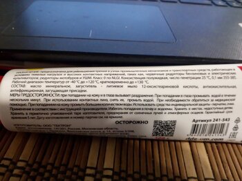

Я для себя путем изучения информации нашел смазки для УШМ и Вам рекомендовал - выбирайте.1166109578_IMG_20221028_2231481.thumb.jpg.3030a11bd6f1e46f2a562b602d0b5705.jpg
Себе купил  DDE 241-543.

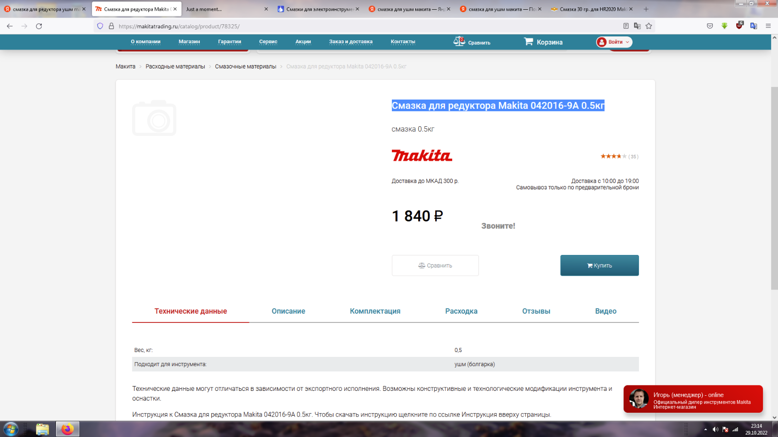

1172092545_.thumb.png.3a8641b20e9bece811232ea2e9e42628.pngПосмотрите вариант ОЕМ смазки макита- для редукторов ушм и редукторов буров они есть в наличие и цена вполне терпимая.
 Тем более при количестве за 0.5кг- цена в 1700р  сопоставима с тем же полирексом ЕМ, что я покупал в руси в мае этого года.
 Если количество данной смазки вас неустраивает- то имеет смысл обратится в сервисный центр и вам за небольшую цену-  смиажут, либо продадут 30-50 грамм смазки, благо это не криминал...
