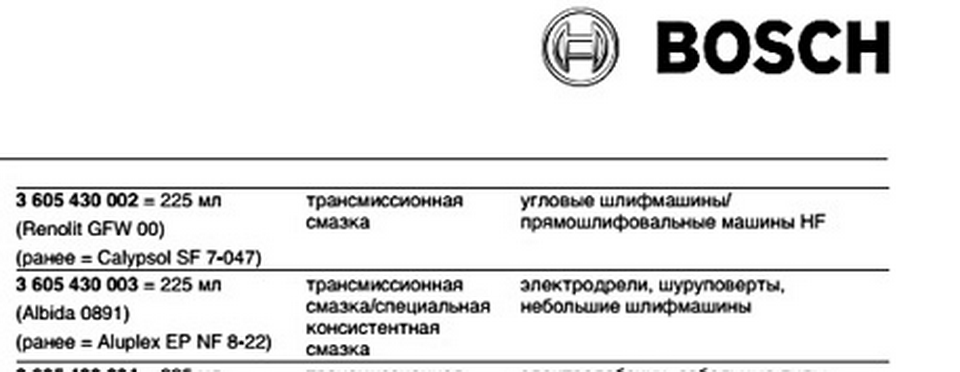

Во вложении то что Бош использует. + как мне видится по составу и по остальным хар-м.
+ таблица от Bosch
RENOLIT_GFW_00_ru.pdf multis_ep_00.pdf tds_kluber_centoplex_h0_eng.pdf
Изменено пользователем I Fixit
12 часов назад, SL1 сказал:
I Fixit Ключевой момент для выбора смазки выделил жирным курсивом GP 00 K-20 DIN 51 502.
Ок. Спсб!
P.S. Ну и дорогущие же эти смазки... Именно такого типа, только ведрами продают (из того что есть в наличии). А самому бодяжить что то не охота.
У всем известной нашей компании есть Ultra-0, но доверять ей свой инструмент как то не хочется.
