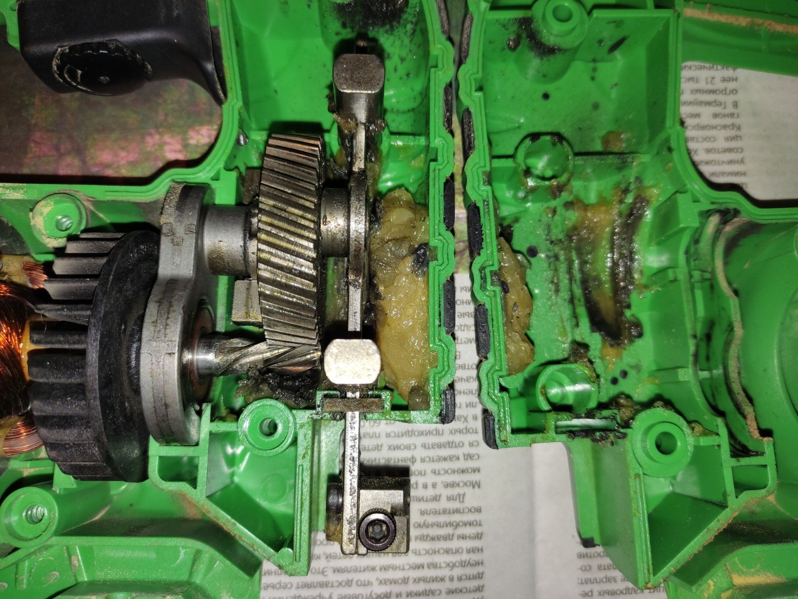

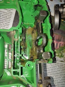

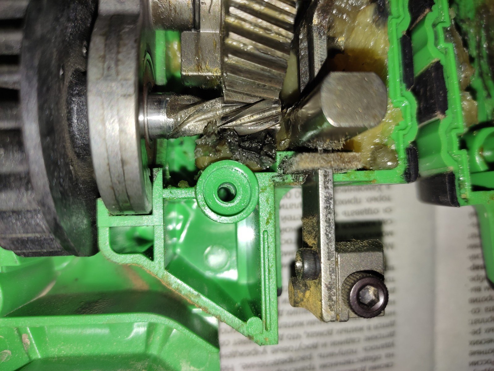

Лобзик Hitachi CJ 65V3 400 Вт родом из далекого 2008 года и эпизодических работ за столь долгую жизнь:
Состояние смазки - консистенция NLGI 3 (какая была исходная не известно), липкая, местами видно окислилась в мазут, стружки в ней визуально не заметил. В целом смазка еще выполняет работу. С подшипниками хуже, они были суховаты, временно промыл и нанес Fuchs Duraplex EP2, в дальнейшем поменяю на новые что то из Makita каталога (608&626)

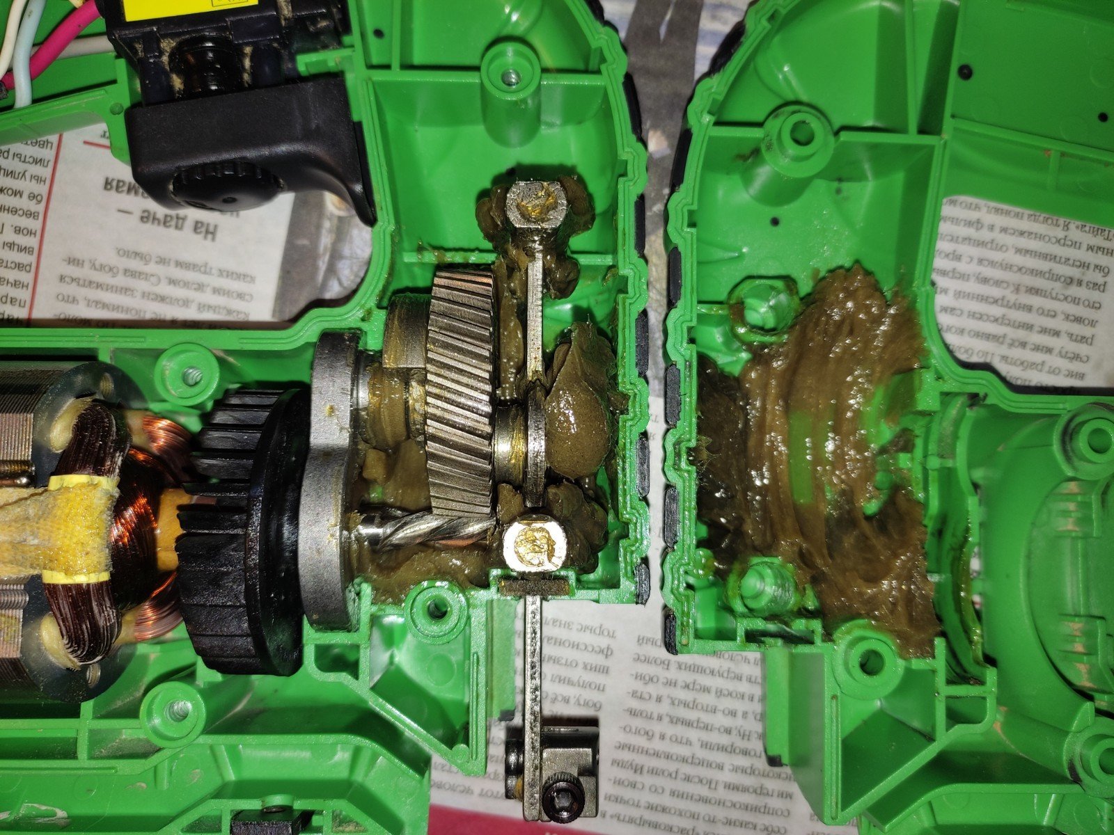

Почистил и нанес Total Multis EP2 литиево-кальциевую, после первого фото я добавил еще немного смазки, и повторно прогрел лобзик на максимальных оборотах:
Честно говоря непонятно как интерпретировать результат, липкая и вязкая, после нагрева она перестала быть таковой, и стала рыхловатой. Хотя на воротах и засовах она прекрасно провела зиму, видимо такова ее ниша, из крестовин надо ее убрать в ближайшее время.
Также в смазке то ли были, то ли появились какие то черные хлопья, такое ощущение что это кальций в осадок выпал, если это так то Тоталевцы зашкварники.
В дальнейшем как будут подшипники на руках, и после какой нибудь работы на даче, попробую LLG применить, ну или Ceran ST2.

Dima84 Видимо какая то устаревшая конструкция, может вибрации от этого сильнее. HV2 это литий комплекс, и вязкость масла другая, 320 где то. Она не воняет, и держалась в дрели ударной нормально. Думаю особо смысла нет морочится с лобзиками, проще раз в год два еще раз смазку размазать по деталям. На шестерне и прочем все равно слой остается даже если часть сбросит. Eurol PTFE grease, которая туба 400грам, литий комплекс можете применить если тефлон хочется попробовать.
То "кальциевое чудо" я все таки убрал и вместо нее нанес Сomplex HV2.

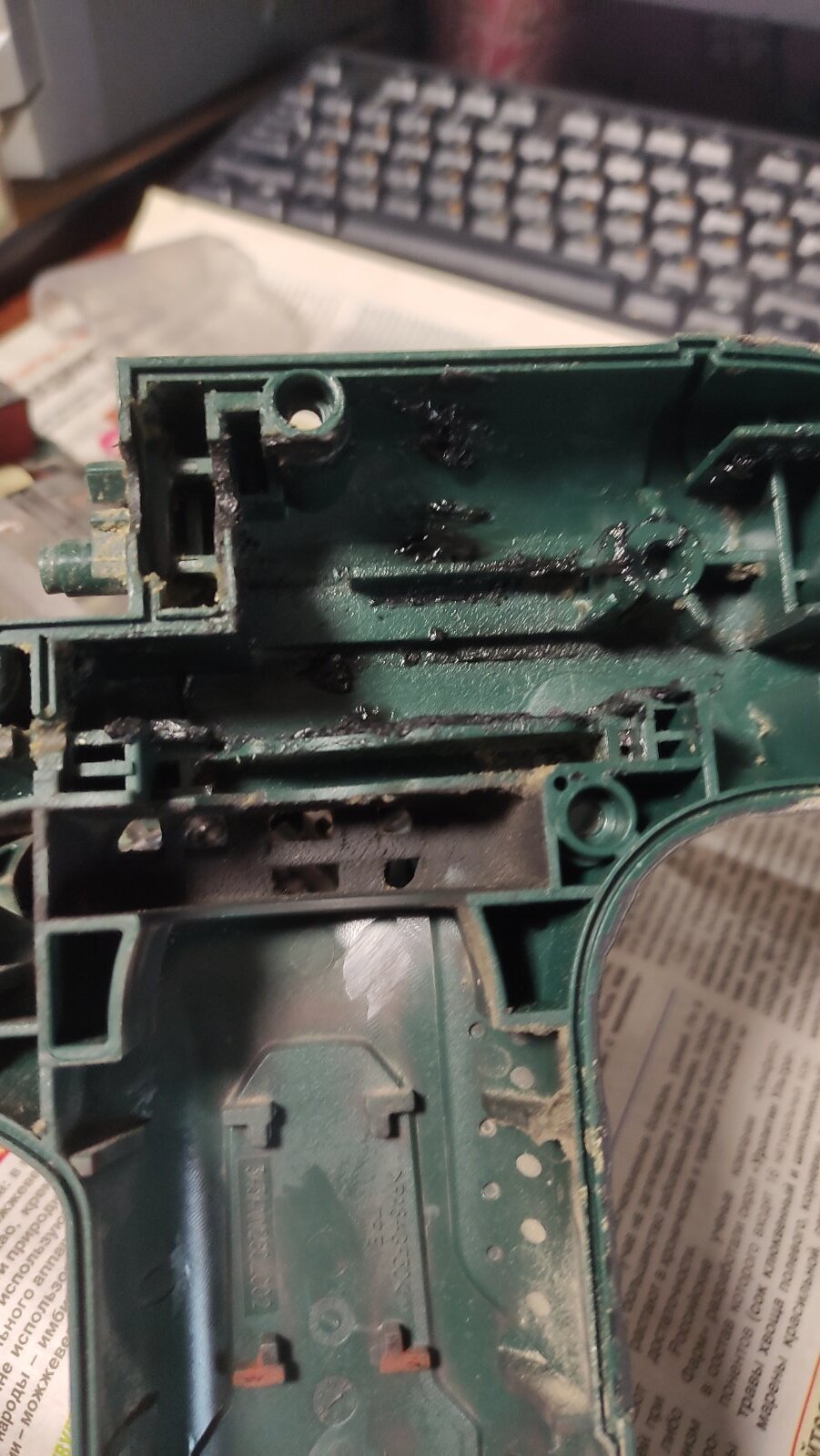

Разобрал сетевой лобзик Метабо.
Смазывал давно. Думаю смазывал Mc 1500. Смазка вроде не особо ушла.
На крыльчатке все же была судя по фото. Но легла более ровно. А может просто пыли прилипло. Видимо любая смазка кроме более густой будет попадать на крыльчатку. Или какая то специальная нужна что ли....
Трибол что ли попробовать.
