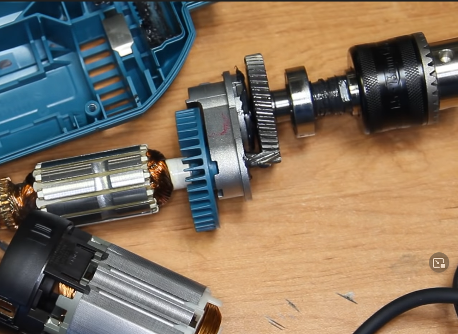

в простой бытовой вообще ее практически нет, хотя ванночка в корпусе хорошая есть куда смазку заложить.
46 минут назад, yorker сказал:
Я о таком редукторе писал на примере HP2450. Там много или мало смазки плохо. Надо в меру правильной смазки GP0 DIN 51826.

Dima84 в баночку на 100-250 мл шпателем 40мм кладете половину обьема смазки, начинаете туда доливать трансмиссионку, и не быстро мешаете какой нибудь лопаточкой (иначе будут некрасивые пузырьки от аэрации). Примерно рассчитывайте на 1 к 1. Как почувствовать NlGI 0...ну как начнет смазка при наклоне банки еле заметно двигаться, она и есть.
Вот такие пузырьки можно получить быстро перемешивая, и сразу становится понятно почему смазки проходят деаэрацию:
Изменено пользователем yorker
