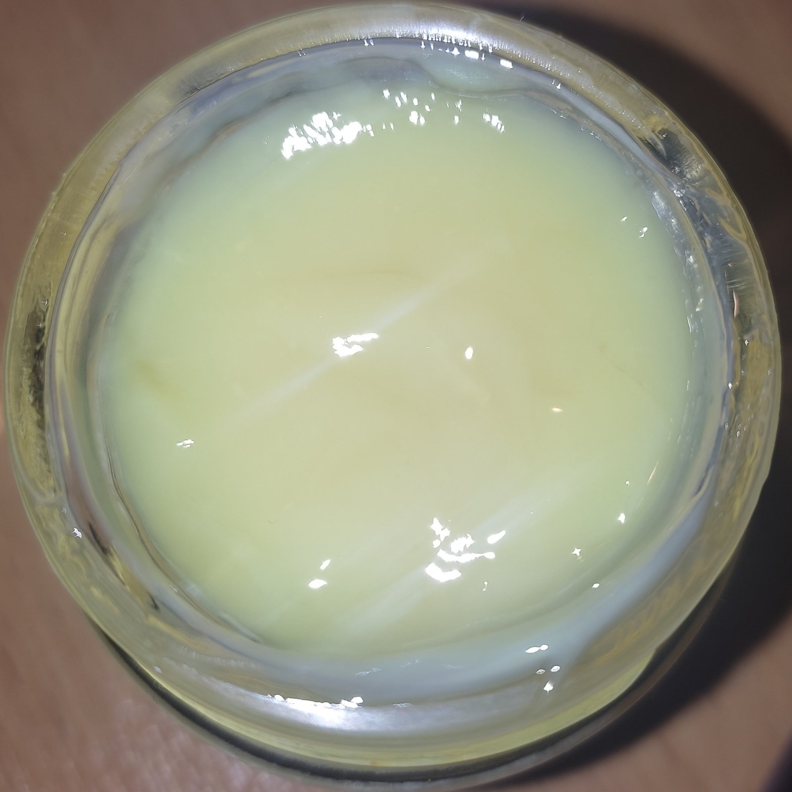

Dima84 Как вариант, и соглашусь с @SL1 что можно наверно и без дисульфида молибдена обойтись в перфораторе, например берется Chevron Black Pearl 254591642 и разводится в две баночки (разводим GL4 80w-90, 80w-85 или что под рукой есть и лучше чтобы не воняла), одну до состояния почти начинает течь, другую что то среднее между NLGI 1 и 2, и часть оставить как есть в NLGI 2, и применять такие три вида смазки (упрощенно) в разные узлы. Доступно и удобно, полимочевина хорошо принимает дополнительное масло, расслоений не видно, ровная масса. Хар-ки у жемчужины хорошие.
Вот образец разведенной Shell S3 T220 консистенции 'на глаз' NLGI 0, смешивал с ZIC G EP 80W-90 (2 группа базовое масло, кв 40 около 100 сСт). С зимы валяется, равномерная смесь.

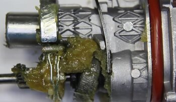

И еще пациент, дрель от 2010 года Hitachi еще Япония тогда была, как видно смазку применили на заводе с дисульфидом молибдена,от старости сильно загустилась (масло убежало) до NLGI 3.
Вообще Хитачи частенько применяет литиевые смазки с MoS2, там где другие производители применяют без твердых добавок.
