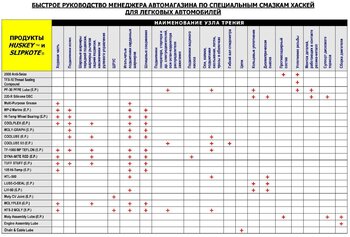

Т.к. я не могу позволить себе десяток смазок на каждый случай жизни, и она планируется не только строго в эл.инструмент, но и как "типа универсальная", в т.ч. для велика, мотоцикла, а там хватает алюминиевого. А этот хаски по заявке на неплоого  универсала похож.
Поздно начали форум читать. В началах тем много "хорошего" об этом бренде сказано. Почитайте. И лучше не  приводить здесь в пример выдержки с их форумов. Загубили репутацию суперагрессивной рекламой. Из бренда Хаски  пожалуй только синтетические смазки интересны и не в электроинструмент. Нет у них смазок для редукторов электроинструмента, а те, что можно приспособить под эти цели проигрывают альтернативным вариантам по цена раза в два и больше.
