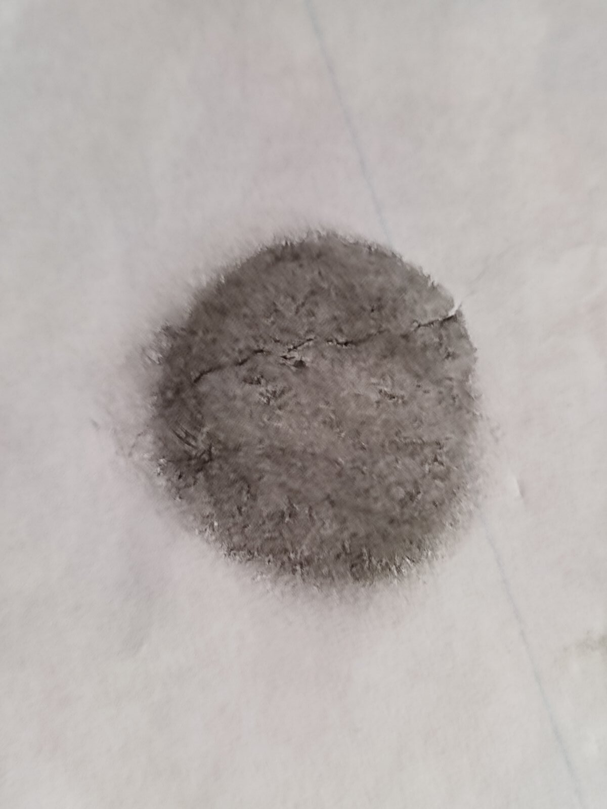

Разобрал для чистки старый шуруповерт Хитачи, на шестернях в небольшом виде присутсвует серая смазка судя по виду с MoS2.
Нанести свежую также c дисульфидом NLGI2 или обычную. Или пожиже взять с дисульфидом 0 или 1?
Update: в левом и правом отсеке лежал обычный литол, в центральном что на фото, дисульфид обычный, и там и там по виду NLGI 1-2. Вопрос снят.

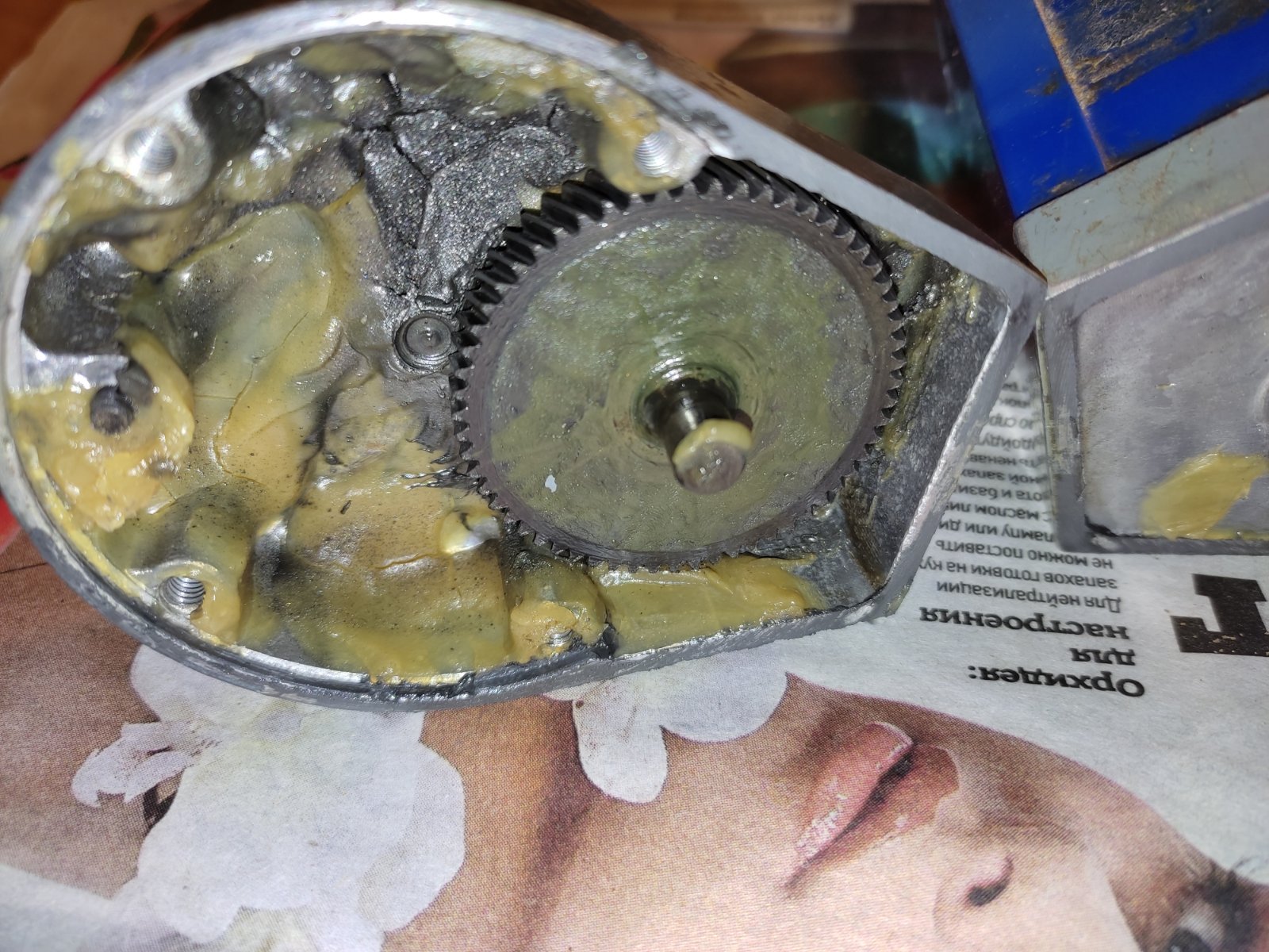

Продолжается ревизия старого электроинструмента (10 лет и более).
Makita HR2610 перфоратор, оригинальная зеленовато-серая смазка с MoS2 половина лежала на стенках в виде NLGI 2, но часть была на шестернях в виде NLGI 0\1, до бойка не добрался, лень было разбирать полностью, почистил нанес разбавленную литиевую смазку (до появления текучести NLGI 0 и после выдержки 1 месяц на случай расслоения) с MoS2 Oleo-Mac + 80W-90 GL4 кв40 - 120 сСт.
Болгарка 125 Hitachi, как видно на фото старая литиевая смазка превратилась в NLGI 3 aka Литол24, даже еще более твердая. В общем этот класс инструмента надо раз в 3 года ревизию делать. В него залил смесь Chevron Black Pearl + 80W-90 GL4 кв40 - 120 сСт, консистенция чуть жиже чем NLGI 0. Проверку хранением смеси не делал, так как Shell S3 T220 аналогично разбавленная 2 месяца простояла без следов расслоения. Интересно проверить другую Hitachi только с большим диском, она новая (пару труб отрезала и все) валяется лет 8, что там со смазкой.
