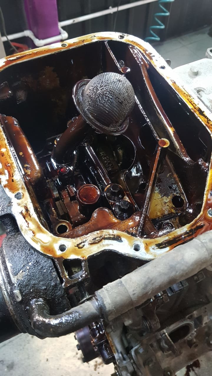

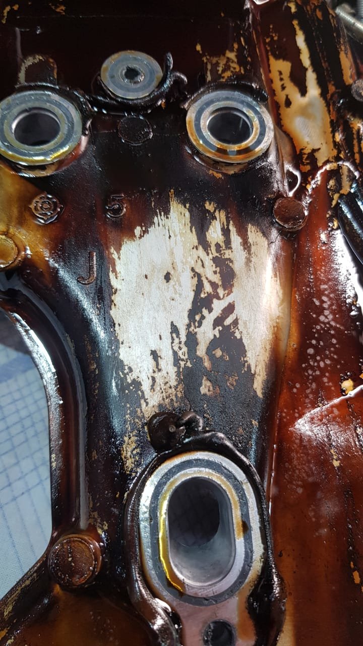

Не жидковато будет? В М8 (условно 20-ку) L-132? машину жалко. Мой сын "ливанул" в Ниссан Мурано в Shell 5w-30 С3 Синтолюкса L-132 400 мл на 4 л масла, "чтобы получше отмылось", хотя я его предупреждал, только 150 мл. В результате потек задний сальник коленвала и задрались вкладыши коленвала. Результат - капиталка.((( А отложения не отмылись.((

12 минут назад, Vanger1 сказал:
Это не масло (если речь действительно о Шелле 5-30 С3, а не о контрафакте). По всей видимости, мотор уже на тот момент был полулежачий.

Да скорее всего подорвало/отмыло что то крупное и понесло на вкладыши :pardon:
Как обычно виновато масло, смешно;)
Только что, Alickaps сказал:
  Показать содержимое
Чисто теоретически, если вспомнить что писал @SAE20 про разбавление товарных масел чистыми базами, то такой трабл может произойти, т.к. при высокой скорости сдвига и высокой сдвиговой нагрузке может произойти фазовая сепарация. Кстати, @TomNJ тоже негативно отзывался о разбавлении товарных масел чистыми эстеровыми базами. Ну и не будем забывать, что сами производители эстеров не рекомендуют этого делать.
