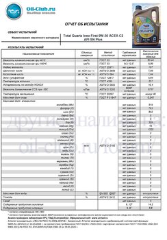

Масло заявлено как: ACEA C2; API SN Plus; PSA B71 2312; PSA B71 2302; Jaguar Land Rover STJLR.03.5007; FIAT 9.55535-GS1; FIAT 9.55535-DS1; Suitable Toyota.
1) Самое главное, что вы должны понимать. Это масло ультра-экономичное! Впрочем, это не значит, что оно не защитит от износа, как часто думают новички. Вязкость 40С = 50,44 - экономичная для 0W-30. Это меньшее сопротивление вязкости при холодном запуске по утрам, быстрый прогрев и выход на рабочую температуру. Вязкость при 100С = 9,89 - это экономичность, уже при рабочей температуре, когда двигатель полностью прогрет и Вы "шпарите" например по трассе. 519ppm молибдена - снижает коэффициент трения, шумность мотора, повышает топливную экономичность. Высокий индекс вязкости 187. Здесь все прям кричит об экономии топлива.
2) Щелочное число = 7,69 - ограничено по зольности, поэтому щелочное число среднее. Интервалы смены нужно избирать, исходя из того, куда собираетесь его лить. Если это дизельный двигатель, с большим объемом картера 6-8 литров, оно может отходить и 10-12 тыс км в городе. Если бензиновый мотор, лучше избирать поменьше 7500км, например. Желательно сделать анализ отработки и исходить уже из Вашего конкретного случая - двигателя и режимов эксплуатации. В целом, Total обладает нормальным, средним щелочным для среднезольного масла.
3) Зольность сульфатная = 0,64% - очень низкая. Видно, что ACEA C2 современное, максимально уменьшили зольность для сбережения сажевых фильтров, камеры сгорания, клапанного механизма, подшипников турбо-нагнетателей и модных катализаторов.
4) Температура вспышки = 227С - это гидрокрекинг VHVI, притом еще низкой вязкости, поэтому для него это нормальная термостабильность при высоких температурах. Не 240С конечно, но достаточная.
5) NOACK испаряемость масс, естественный угар масла, исключая особенности конструкции двигателя и его состояния = 10,4% - отличный. Видимо хороший у Total гидрокрекинг VHVI III+. Так называемый "супер-кряк". Что, при низкой вязкости 0W-30, на гидрокрекинге, и такой низкий NOACK. В общем, масло не склонно к угару, при нормальном состоянии двигателя, все должно быть хорошо.
6) Вязкость имитации холодной прокрутки стартером, CCS при -35С = 5737мПас - в морозы до -35С, все будет отлично. Но не желательно преступать эту черту, так как температура застывания уже очень рядом.
7) Температура застывания -40С - это абсолютно нормально для гидрокрекинга VHVI. Главное не запускаться на этом масле в морозы под -40С. Запас не большой. Для европейской части России, Юга Сибири - подходит нормально. Однако в таких городах как Салехард, Норильск, лучше лить что-то более синтетичное.
8) Содержание серы = 0,245% - норма, она от присадок.
9) Пакет присадок, специально разработан для Total (скорее всего это Infineum или Lubrizol), под спецификации PSA. Это необычное ACEA C2 "как все". Здесь очень много органического молибдена, который снижает коэффициент трения, расход топлива, делает двигатель мягче в работе, дополнительно является противоизносной присадкой и антиоксидантом. Основные противоизносные присадки на основе фосфора и цинка. Борированные сукцинимиды - дисперсанты, позволяющие поддерживать двигатель в чистоте. Кальций - детергент, моющая присадка, борется с кислотами возникающими в двигателе.

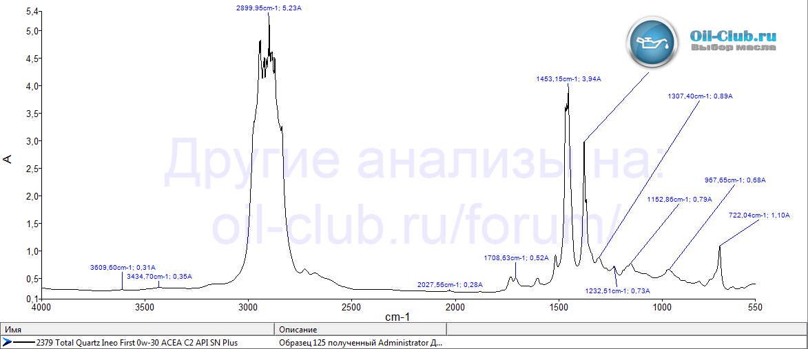

10) ИК спектр Фурье говорит о том, что масло на гидрокрекинге VHVI (скорее всего это VHVI III+, хотя возможно есть немного ПАО). Сукцинимидные дисперсанты. Аминные антиоксиданты.

Вывод: Это точно оригинальный Total Quartz Ineo First 0W-30 - по параметрам все хорошо. Масло особенное, не как все ACEA C2 - то есть, определенный смысл покупать его есть (если именно оно рекомендовано мануалом). Сделано на основе высокоочищенного гидрокрекинга VHVI III+ (возможно немного ПАО). ОЧЕНЬ экономичное! Очень чистое на золу, которая вредна современным двигателям. Нормально ведет себя при высоких температурах. Один минус - в северных регионах лить нельзя, с такой температурой застывания -40С. Но вязкость CCS при -35С гарантирует, что до этой температуры все будет хорошо.

Вроде API SN Plus, но почему так мало магния?:blink:

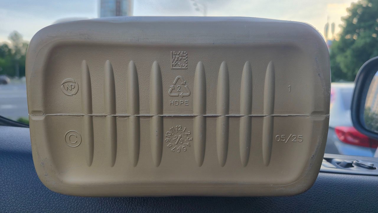

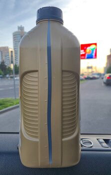

Есть претензия , канистра не защищена плёнкой, пупыркой, голограммой, ну хоть что то или как то упаковать. Сам не видел лично но говорят подмены по маслам бывают.

32 минуты назад, KirieshkiDaromNeNado сказал:
Наверное потому что не много кальция( шютка :)).Щелочное норм,золы вообще чуток не смотря на приличный молибден.Вязкости мои любимые,Я бы вдул(зачеркнуто) взял.Цена наверное ух.
PS.ну в принципе от 3800 на Озон за пятерку литров,для оригинала нормально.

57 минут назад, KirieshkiDaromNeNado сказал:
Скорее всего потому что мало кальция в составе 1200ppm.
34 минуты назад, Space сказал:
вроде похожи масла, но чуть отличаются. Различия в цинке например. :)

Да судя по магнию, бору - это другое масло.
НО вы учтите что в 2016-2019 году в этом масле заявляется как будто другой состав. Там крекинг, ПАО. Темппература застывания -48С. Оно возможно изменилось в 2025м году.
Добавил описание.
О как! CCS при -35С = 5737мПас, а при -40С уже замерзло.
