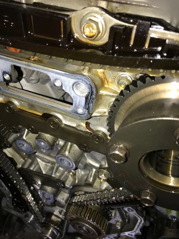

Популярное сообщение veev2 3 261 Опубликовано: 28 августа 2020 Популярное сообщение Поделиться Опубликовано: 28 августа 2020 Причина вскрытия, замена бумажных пистолетов на металлические. Видно и так жесть была, а минеральным Rosneft м-10дм дозасрал окончательно... Вот анализ предкрайнего из залитых масел, в описании есть всё, что этот двс видел в жизни. 12 Цитата Ссылка на сообщение Поделиться на других сайтах

skorp777 12 249 Опубликовано: 29 августа 2020 Поделиться Опубликовано: 29 августа 2020 veev2 покажи на фото, что такое *пистолет" на этом движке? А поддон снимали? Магнитом на радость Прозектору не догадался в отстое поелозить? 1 Цитата Ссылка на сообщение Поделиться на других сайтах
Buran 3 306 Опубликовано: 29 августа 2020 Поделиться Опубликовано: 29 августа 2020 13 часов назад, veev2 сказал: Причина вскрытия, замена бумажных пистолетов на металлические. А когда пистолет был бумажный отказывались вскрывать? 1 Цитата Ссылка на сообщение Поделиться на других сайтах
veev2 3 261 Опубликовано: 29 августа 2020 Автор Поделиться Опубликовано: 29 августа 2020 (изменено) skorp777 Скрытый текст 8 минут назад, skorp777 сказал: veev2 покажи на фото, что такое *пистолет" на этом движке? А поддон снимали? Магнитом на радость Прозектору не догадался в отстое поелозить? Пистолеты) Да поддон нужно снимать, стой стороны пару болтов нужно открутить, чтоб снять крышку грм. Магнитом не водил, но визуально всё гут. Изменено 29 августа 2020 пользователем veev2 2 Цитата Ссылка на сообщение Поделиться на других сайтах
