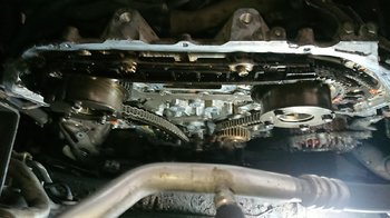

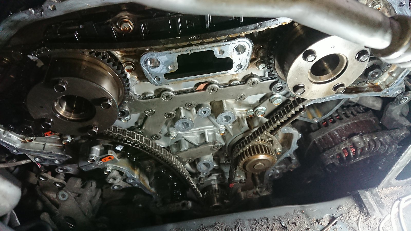

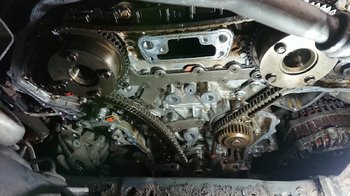

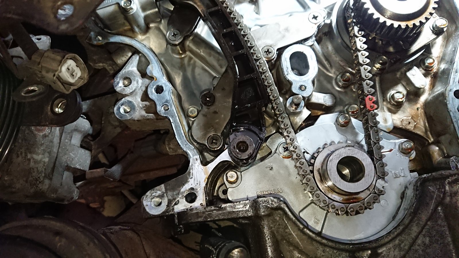

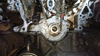

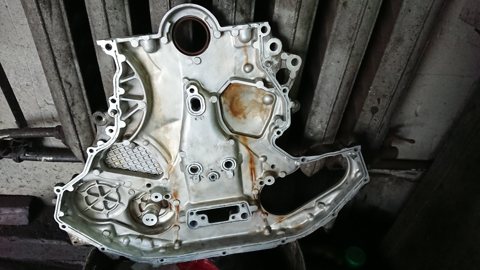

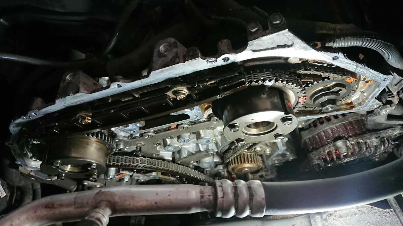

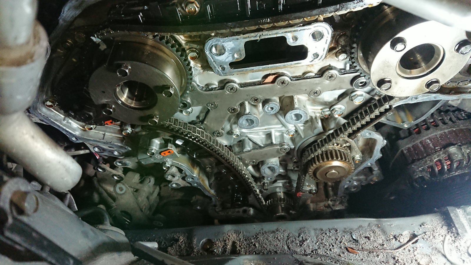

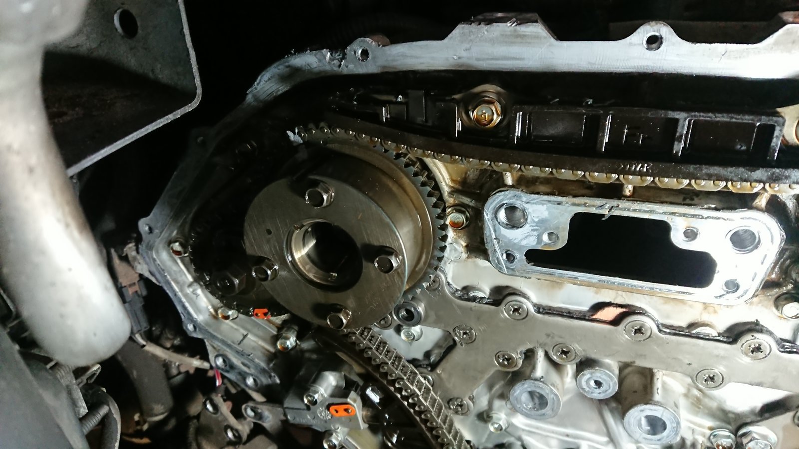

Популярное сообщение veev2 3 261 Опубликовано: 28 августа 2020 Популярное сообщение Поделиться Опубликовано: 28 августа 2020 Причина вскрытия, замена бумажных пистолетов на металлические. Видно и так жесть была, а минеральным Rosneft м-10дм дозасрал окончательно... Вот анализ предкрайнего из залитых масел, в описании есть всё, что этот двс видел в жизни. 12 Цитата Ссылка на сообщение Поделиться на других сайтах
veev2 3 261 Опубликовано: 7 сентября 2020 Автор Поделиться Опубликовано: 7 сентября 2020 Vanger1 спору нет, ваш чище! Но вы чуть чуть схитрили!) Как ваши пистолеты, не открутились сами? 1 Цитата Ссылка на сообщение Поделиться на других сайтах
Vanger1 134 Опубликовано: 8 сентября 2020 Поделиться Опубликовано: 8 сентября 2020 (изменено) 22 часа назад, veev2 сказал: Как ваши пистолеты, не открутились сами? Я подозреваю, что их пришлось втроём откручивать, судя по отложениям, что были в нём. Или их не нашли под шламом Изменено 8 сентября 2020 пользователем Vanger1 1 Цитата Ссылка на сообщение Поделиться на других сайтах
