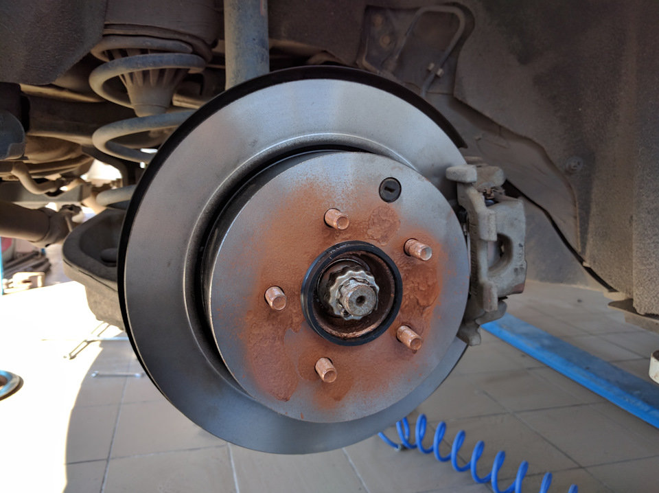

Друзь, столкнулся с такой проблемой.
Все сайты с подборкой выдают тормозные диски с таким номером  Nissan 43206-EG000 но у него и аналогов внутренний диаметр 190 мм и на Infiniti G25 при их установке не работает ножник ,нужно колхозить большие колодки от Мурано.
Кто шарит или может где увидит диски задние с диаметром внутренним 170 мм напишите номерки!
mastakillla  смотрим здесь: https://www.drive2.ru/l/9702125/
-> Fremax BD-2072 ->
https://exist.ru/Price/?pid=C260A8D6
- а вот тут сборная солянка - вперемешку под 190 и 170мм колодки ручника.

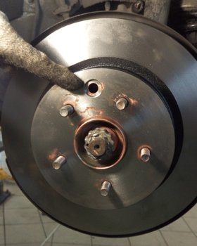

По картинке можно понять под какие колодки этот диск (расположение регулировочного отверстия относительно отверстий под шпильки).
Вот с такой картинкой - это 170мм:
А вот с такой картинкой под 190мм:
А на этих в комментарии указано, что они под колодки 170мм:
Miles K011742
Диск тормозной infiniti ex/g/qx50 06-/nissan 350z 02- задний d=170мм.
