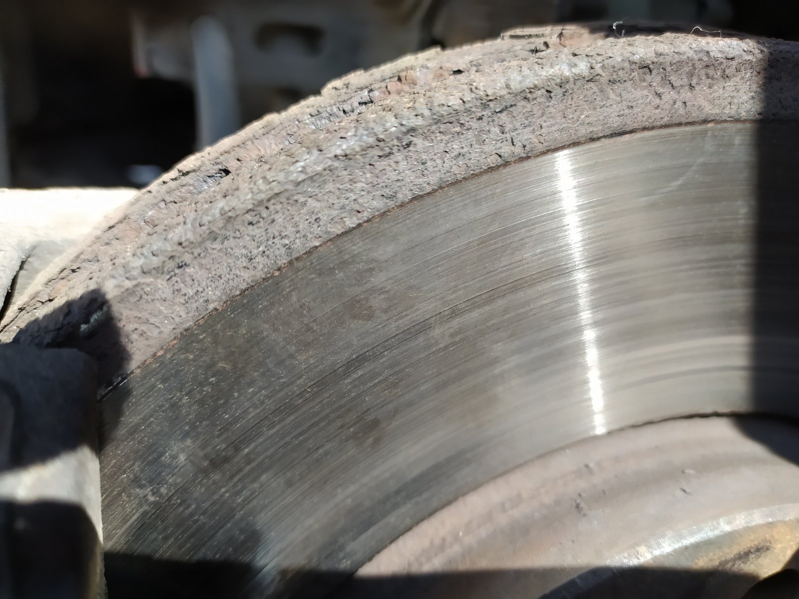

6 минут назад, shevrick сказал:
А диск сам то в допуске?
Понимаю, что близость к морю делает свое дело = но внешне выглядит так, что обслуживание делалось давненько
Диск в допуске. Измерял пару недель назад.
Хотя на диске с таким износом волнами сложно сделать правильный вывод.
Диск с завода12мм, а минимальная толщина 10мм.
Вчера проверил смазку в направляющих.
TRW PFG110 в очень хорошем состоянии.
Изменено пользователем jura555
11 минут назад, shevrick сказал:
На фото появляются пятна ржавчины на дисках. После остановки 15 минут под дождём :)
8 минут назад, jura555 сказал:
встречается такая версия, или она является, объяснением, этим бороздам, в следствии налипания "частичек корозии" на колодки
Изменено пользователем ss333
3 минуты назад, ss333 сказал:
Вот этого я не знаю.
Бороздки скорее всего делают сами колодки и их жёсткий состав.
jura555 это утвердительная фраза была:), т.е. встречалась такая версия, или она и есть объяснение:unknw:
20 минут назад, ss333 сказал:
Теперь понял.

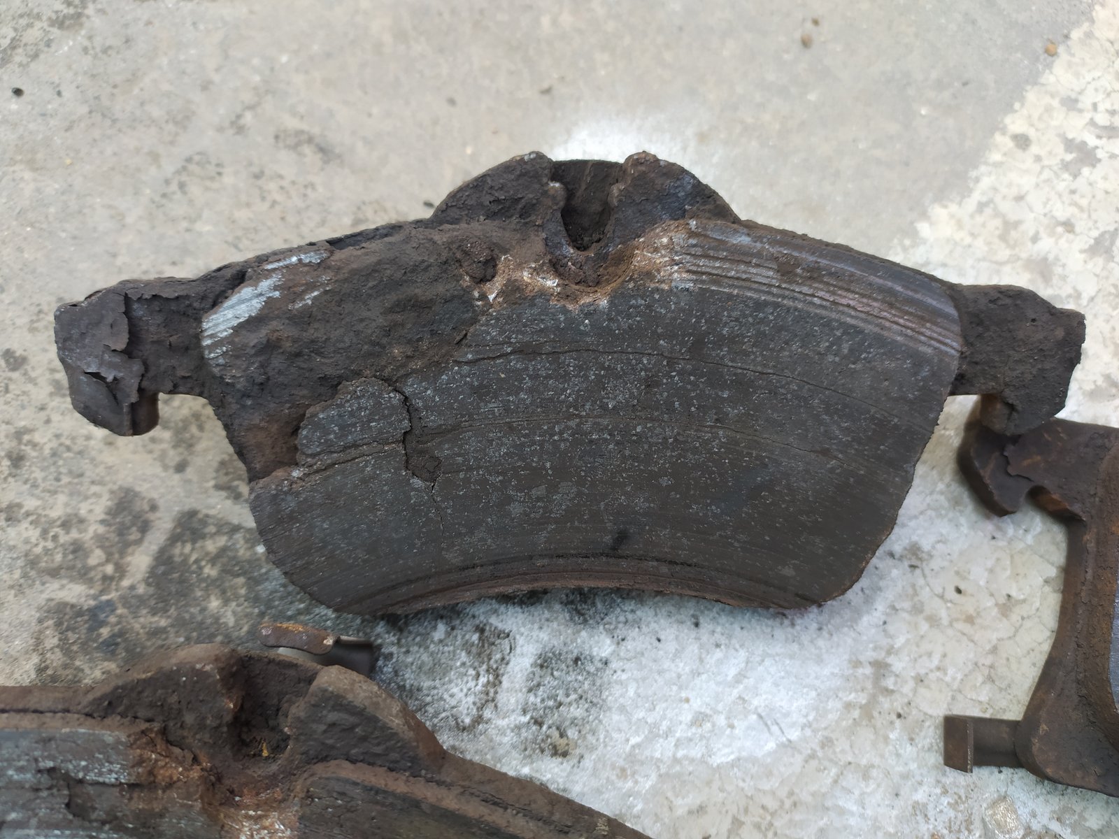

8 часов назад, dimaone сказал:
А это передние родные колодки (11 года машина). Ate скорее всего.
Притрется интересно диск (сверху около сантиметра)? На всякий заказал в итоге диски Roadhouse.
Как раз устойчивый слой ржавчины (он тверже чем металл диска )приводит к образованию глубоких борозд на фрикционном слое тормозной колодки.
Новые колодки ничего не изменят.  Если только проточить сам диск.
Но что там под толстым слоем ржавчины?!:unknw:
