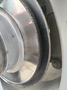

Ставил в феврале на Кугу диски Галфер + колодки Icer на перед и Ремсу (решил сэкономить) + колодки Ремса на зад. Проехала Куга тыс 5 максимум с того момента. Неделю назад смотрел диски: спереди все гуд (ровное чистое зеркало без буртика), а сзади диск новый в бороздах и уже есть буртик. Я в шоке. Только пока не понял, это диски говно или колодки. Или все вместе? Для себя пока Ремсу вычеркнул для будущих покупок.

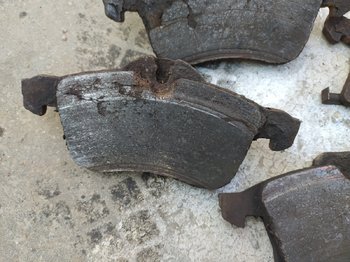

А это передние родные колодки (11 года машина). Ate скорее всего.
Притрется интересно диск (сверху около сантиметра)? На всякий заказал в итоге диски Roadhouse.

Ну мелкие борозды у тебя тоже есть. Их видно. Вот и у меня такие же. По сравнению с дисками спереди нет ровного зеркала...
dimakudr но они очень незначительные, пока.

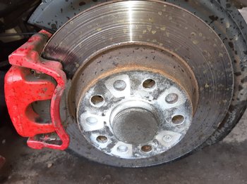

Добрый день, нужно поменять задние тормозные диски и колодки.
Что посоветуете по фирмам ?
Комплект TRW(диски HC+колодки). На данный момент 3 года, 43т.км и остаток колодок примерно половина. Вид грустный , торможение хорошее.

Octavia RS 2.0tfsi 2006 "сарай"(до рестайл) тормозная система TRW
Диски 282мм TRW DF4558 (High carbon). Центр был окрашен в чёрный цвет с завода, теперь просто ржавчина.
Колодки TRW GDB1622 (смесь LMS112)

кожух защитный свежо выглядит, ржавчины мало на диске:unknw:, грунтовки много?
1 час назад, jura555 сказал:
Вид грустный ,
А диск сам то в допуске?
Понимаю, что близость к морю делает свое дело = но внешне выглядит так, что обслуживание делалось давненько
11 минут назад, ss333 сказал:
Кожух менялся вместе с дисками. Проблема с ними что на эту версию можно купить только оригинальный алюминиевый у офф.дилера за 28 евро.
Как TRW красит диски я не знаю, но погода у нас не самая благоприятная для дисков. Всю зиму мокро и соль на дорогах.

Ну я склонен полагать что это агрессивные колодки + мягкие диски... И у меня также.
