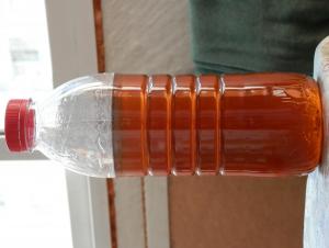

для очередного подтверждения темы, что мешать можно. осталось грамм по 300 узлука 5-40 а5/в5 и равенола 5-30 дексос2. вообщем, мешаем наше и не наше. слил в одну тару - смешалось абсолютно равномерно.
