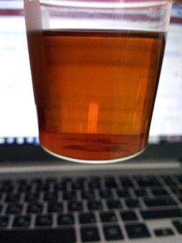

вчера замешал 40 грамм Экстрима с 40 граммами Кастрола - хорошо перемешав, получилась однородная прозрачная субстанция без осадков, расслоения и т д и т п
греть до 160 гр не буду.
По сути получилось масло ПАО  + Эстеры  + кастроловский кряк.
Изменено пользователем Alex2

Поставь хотя бы на батарею отопления на неделку - вторую,  потом выкини на балкон на столько же. Опыт интересен,  как тест на расслоение и возможный осадок.
Посмотрим что будет.
