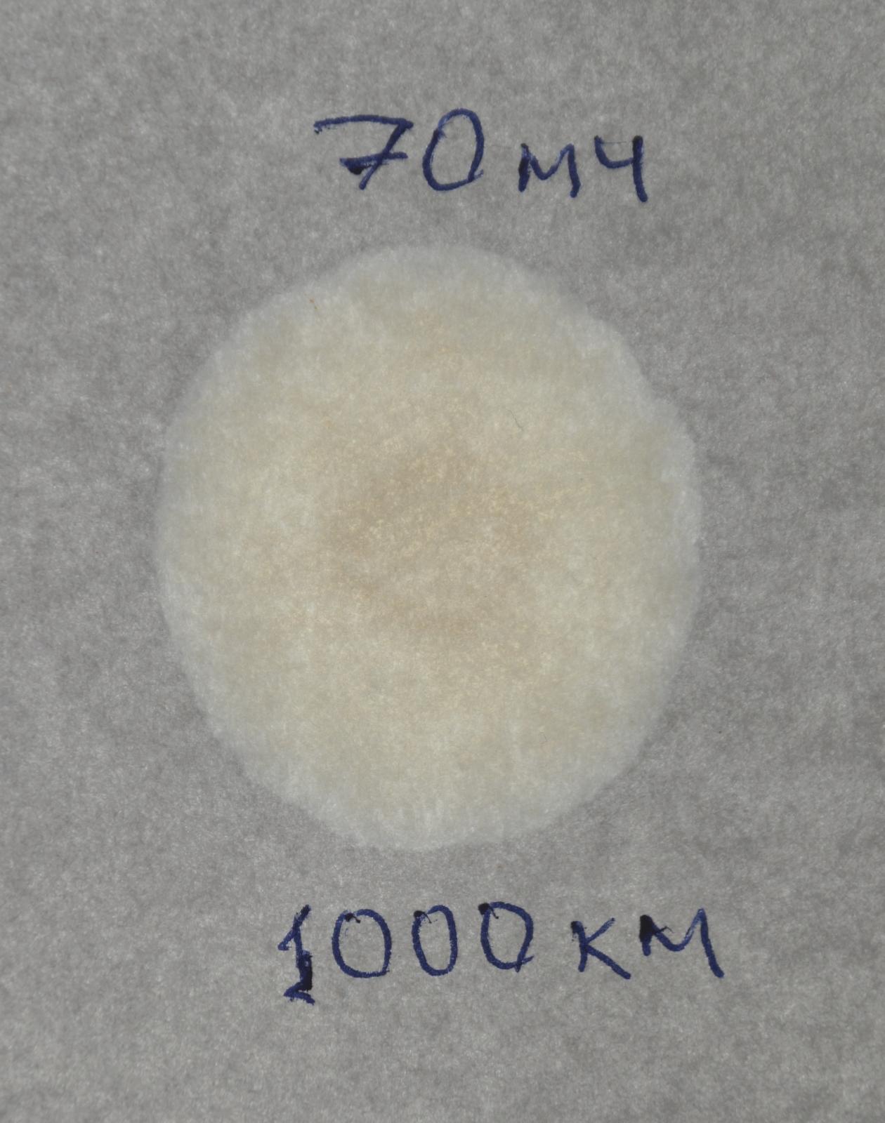

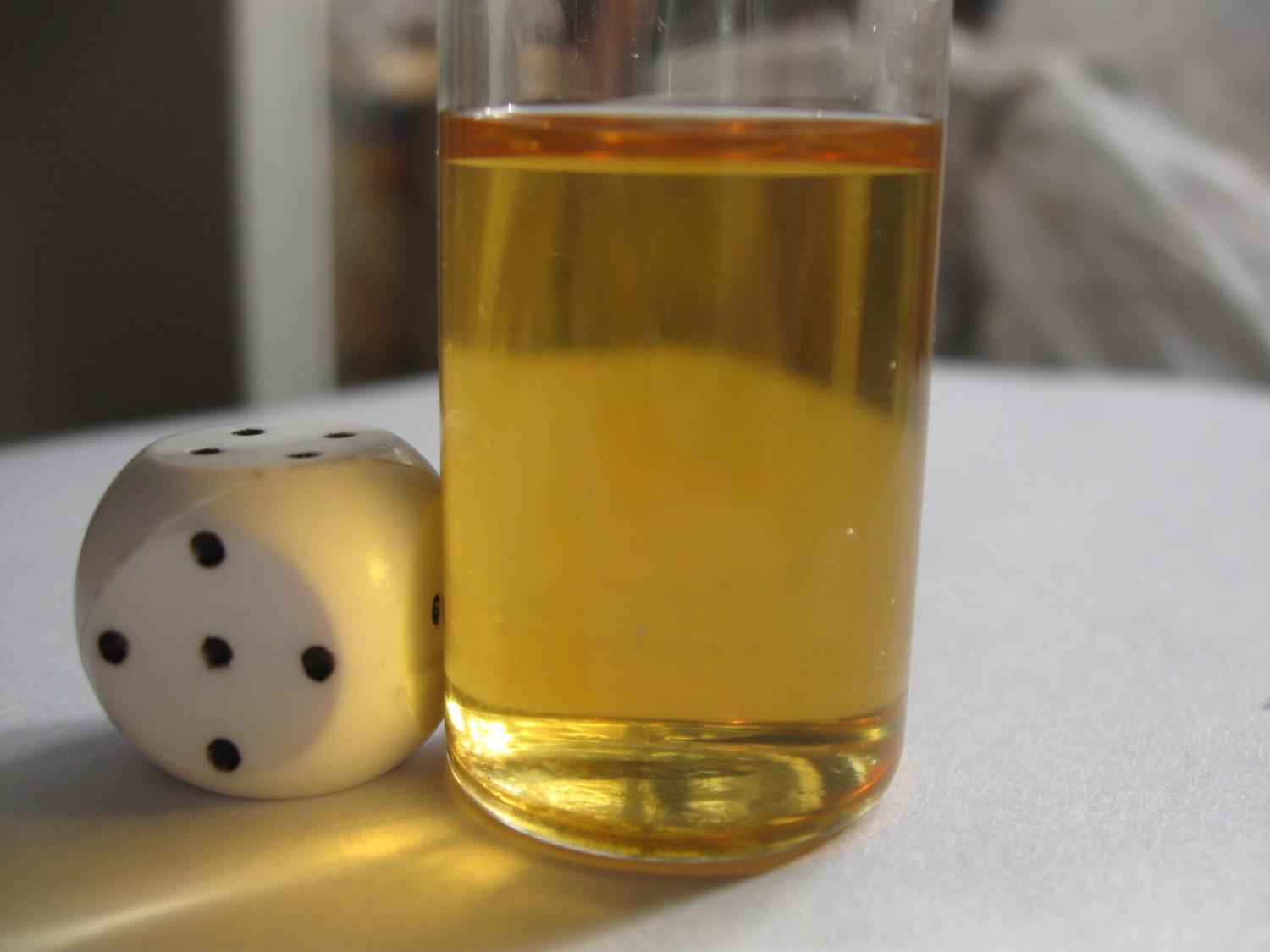

Масло коктейль:
16-300 км 5-30 A5 SL Узлук , 3л.
19-300 км слил 1.7л. и залил нового 1.7л.  5-40 A3 SN Узлук
Масляная проба на 22-300 тыс км. Капелька сохла сутки при +20С.
Авто на пропан-бутане, пробег трасса 90%, средняя скорость 40 км/ч.
ИМХО на миксе ещё катать и катать, 3-4 тыс км минимум :cool:

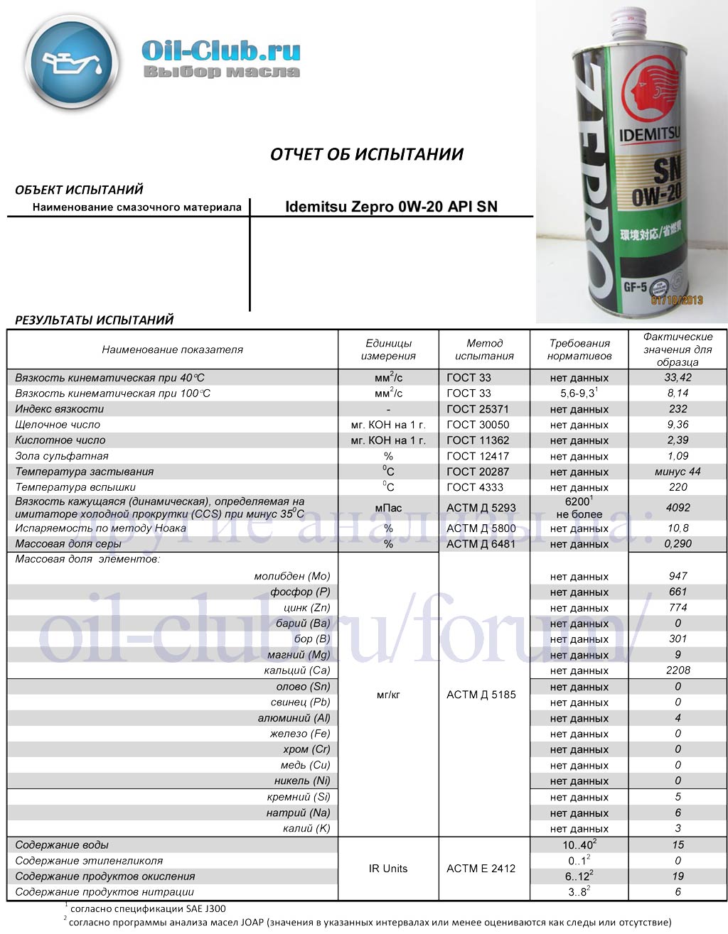

Подскажите - что будет если к 4-м литрам:
http://www.oil-club.ru/forum/topic/27709-idemitsu-0w-20-api-sn-ilsac-gf-5/page-3
долить литр:
http://www.oil-club.ru/forum/topic/27696-idemitsu-zepro-eco-medalist-0w-20-api-sn-ilsac-gf-5/
улучшит ли свойства 1-го?
Если мешать 50х50?
(я так понимаю это одного дерева ветки?)
