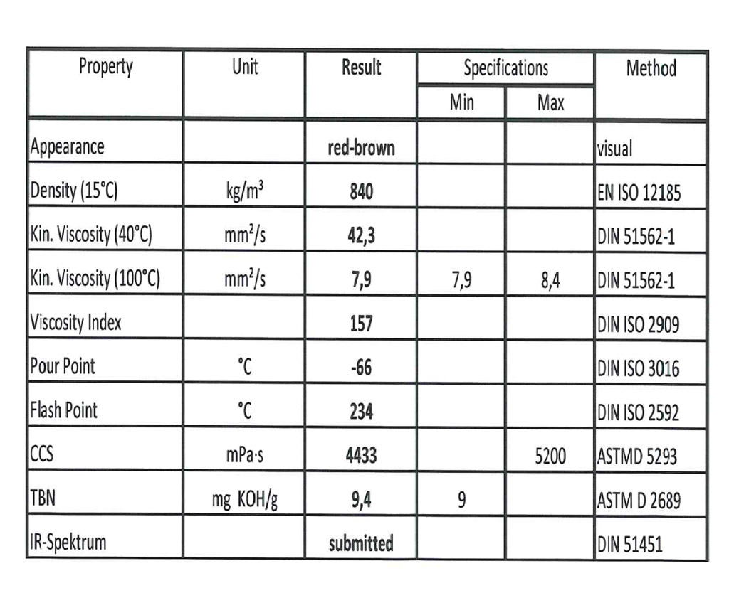

Один производитель решил делать масла под собственным брендом. Попросили меня запостить и хотели бы что бы форумчане Ойл Клуба прокомментировали:
1) хорошее масло или нет?
2) залили бы такое себе если бы можно было 0W-20 вам лить?
3) Из чего оно?
Позже пришлют свое масло на проверку в нашу лабу, что бы форумчанам подробнее раскрыть свой продукт - на суд общественности, заодно перепроверят в независимой лаборатории.

Кстати, цвет масла указан как красно-коричневый. Что может дать такой окрас?
http://www.oil-club.ru/forum/topic/2698-masla-eurol/page-13?do=findComment&comment=452225
смотрим на норд, тоже склоняюсь к пао-эстеровой базе

-66C это на буржуском автомате у нас бы в лабе он показал -50С и покажет вот увидите. Ну -54С. А может даже и -48С  :laugh: В общем на пурпоинт я бы не заморачивался :)
Но видно что база синтетичная, поговаривают что ПАО+Эстеры, но пока не увижу анализ не буду слухи распускать может ПАО как у Ravenol ECS.

Интересное 0W-20 с вязкостью 7.9 и HTHS>2.9 :)

Видно, что синтетично, видно что оно необычно.
Я бы залил на лонглайф тест.

Очередной балабольный производитель, который в А5 не впишется также, как еврол не вписывается в А3/В4 в половине своих продуктов. Ну и давайте гадать на основе этих данных, какой пакет они применили :) допускаю, что могли переложить лубризоловского пакета под форд 948В

NGN и Xenum 0w20 вообще то АСЕА А3. Причём технически вообще нет проблемы замешать такое масло. База на ПАО6 или 7 без загустителя - вот тебе и hths 3.5. Собсно поездив на амсойле 0w20 я имею большие сомнения в том, что там hths 2.7 и в том, что такая величина в принципе возможна для 100% синтетических двадцаток.
