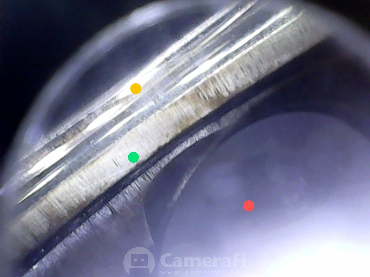

Двигатель 4G18, Лансер 9, пробег после капремонта 40 ккм,
(красная точка - клапан, желкая - цилиндр, зеленая - цилиндр выше места, куда доходит верхнее компрессионное кольцо). Это место и нагар на конусе поршня (конус начинается выше врехнего кольца) и является причиной быстрого износа цилиндра на этом двигателе, т.к. как только конус заполняется отложениями, то начинается полировка.
вот, что стало при использовании присадки с РЕА
Как видно моет

Matros здравствуйте, какую именно присадку использовали ?
dimonomsk , приветствую, KYK 63017, для 4G18 не помешает раз в 30 ккм (причина думаю основная - отсутствие маслофорсунок). Если движок с распределенным впрыском беспроблемный, то думаю нет смысла лить чаще, чем раз в 50 ккм.
