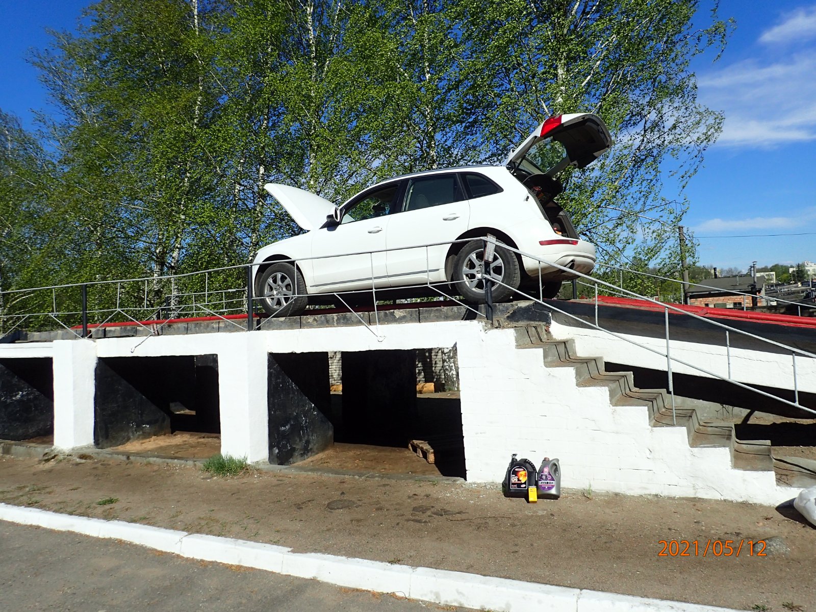

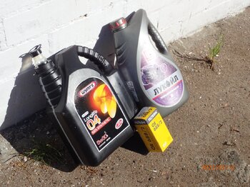

Сегодня произвёл замену масла с доп использованием промывочного масла.
P5120171.thumb.JPG.5f1c8ec1d54fad6bd37ed44f0e44b545.JPG P5120168.thumb.JPG.d791992c5b5c7c694eeb3772a20daf65.JPG
По результатам использования этой присадки
промывка.jpg - двигатель ощутимо прибавил мощности (видимо всё таки что то там отмылось)
Изменено пользователем Игорь из Минска
