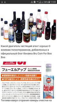

20 мая 201610 г Популярное сообщение Закреплён Промывочная химия делается с использованием трех основных моющих компонентов: - Полиизобутен. - Полиизобутен – амины. (PIA) - Полиэфир – амины. (PEA) Первые два эффективно работают на всем протяжении, включая очищение форсунки (игла и сопла) и впускного клапана и сгорают без особых следов в камере сгорания. Отличие Полиэфир – аминов (PEA) в том, что в камере сгорания они не уничтожаются и продолжают «работать» с поршнем и выпускным клапаном. То есть, в качестве очистителя полиэфир – амины имеют более широкий диапазон параметров. Но к любым достоинствам. Как всегда есть недостаток. Полиэфир – амины более дороги в производстве и имеют существенно более высокую розничную стоимость. В большинстве случаев непросвещённому автолюбителю будет достаточно недорогих промывок топливной системы сделанных на полиизобутен – аминах. А ведь днище поршня продвинутому пользователю тоже хочется иметь чистым (хотя бы для неизменности объёма цилиндров), да и выпускные клапана чистятся только присадками с PEA. Исследование Тойота о эффективности очистки инжекторов с помощью РЕА. 2016 Артикулы коды для заказа в интернет магазинах: Скрытый текст 4035626 - Texaco Chevron Techron Concentrate Plus Gasoline Fuel System Cleaner, 350ml 266373280 - Texaco Chevron Techron D Concentrate Diesel Fuel System Cleaner, 473ml 266373272 - Texaco Chevron Techron D Concentrate Diesel Fuel System Cleaner, 591ml W29793 - Wynn's Petrol Power Clean 3, 500ml 7554 - Direkt Injection Reiniger, 1000ml 60103 - Redline SL-1, 443ml 097012280124 - AMSOIL P.i. Performance Improver Gasoline Additive, 355ml 18000 - Royal Purple Max-Atomizer, 177ml VE55301 / VE55302 / VE55303 - Valvoline VPS Synpower Gasoline Fuel System Cleaner, 300ml 63017 - KYK Engine System Recovery G (Присадка в топливную систему), 300мл 63019 - KYK Fuel Clean Hybrid Premium (Очиститель топливной системы), 300мл PD15N1M1 / PD15N1Q1 - BG Diesel System Performance Restoration, 325мл / 946мл 245 - BG Diesel Premium Diesel Fuel System Cleaner, 946мл MZ100726EX / MZ320726 / MZ1000722EX / MZ320727 / MZ320395 – Очиститель топливной системы Mitsubishi, 250ml / 200ml K002W0001A - Очиститель топливной системы Mazda, 200ml K0879Y0010 - Очиститель топливной системы Subaru, 200ml G001780M3 - Очиститель топливной системы VAG, 200ml HKS52006-AK003 - HKS DDR - Direct Deposit Remover GAS, 225ml 08813-80013 - Очиститель топливной системы Toyota (Toyota D-4 Fuel Injector Cleaner), 200ml 08813-00820 - Очиститель топливной системы Toyota (Workshop Products, Fuel Injection Cleaner), 200ml
