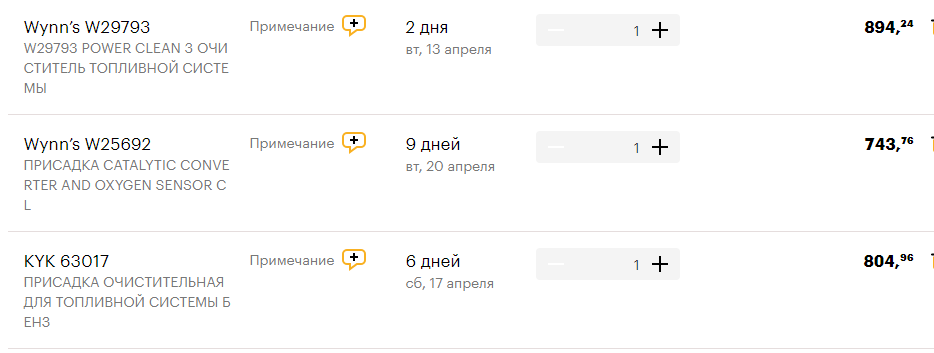

Dumus , как впечатление от этой промывки ?
Думаю тоже её попробовать перед сменой масла в двигателе
Игорь из Минска всё отлично, особой разницы в работе не заметил, но выкручивал свечи - всё чистенько, претензий не каких нет.
3 часа назад, Dumus сказал:
Есть ли Ощутимая Разница между промывками этих трёх видов ?
Кто использовал их в своих машинах - подскажите ! ...а может в них состав кардинально отличается ?
Думаю, что эффект примерно одинаков или я ошибаюсь ?
