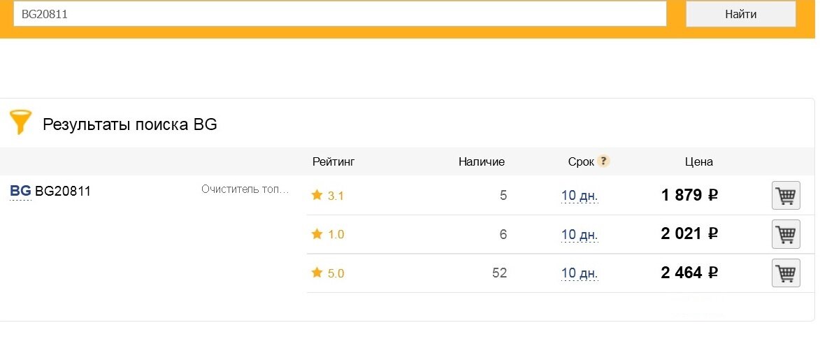

17 марта 20215 г 22 часа назад, DRON 33 сказал: BG20811 18 часов назад, DRON 33 сказал: BG208 DRON 33 Да во что он должен упереться этот BG, чтобы его брать за такую цену?
17 марта 20215 г SUDYA DRED Да не упёрся он никуда с таким ценником - мицубисевкая нисколько не хуже, процент PEA минимум 75, а ценник 700 руб. Это если приспичило на высокий % PEA. Японский AUG мне вообще 300 рублей выходит.
17 марта 20215 г 42 минуты назад, Legion777 сказал: мицубисевкая нисколько не хуже, процент PEA минимум 75, а ценник 700 руб Это про MZ320727?
17 марта 20215 г 6 часов назад, Legion777 сказал: DRON 33 Да во что он должен упереться этот BG, чтобы его брать за такую цену? Это не адекватная интернет цена,потому как ненужно там покупать! У меня в Хабаровске,максимальная цена что видел 1200. Соответственно опт еще ниже,а это ценик,вопрос к тому кто выложил на этом ресурсе!
17 марта 20215 г 5 часов назад, Legion777 сказал: SUDYA DRED Да не упёрся он никуда с таким ценником - мицубисевкая нисколько не хуже, процент PEA минимум 75, а ценник 700 руб. Это если приспичило на высокий % PEA. Японский AUG мне вообще 300 рублей выходит. Что хуже что нет,это вопрос спорный и требующий проверок,и есть ли вообще там PEA, 208 же уже проверено перепроверено и реально работает и рубль для нее адекватная цена!
