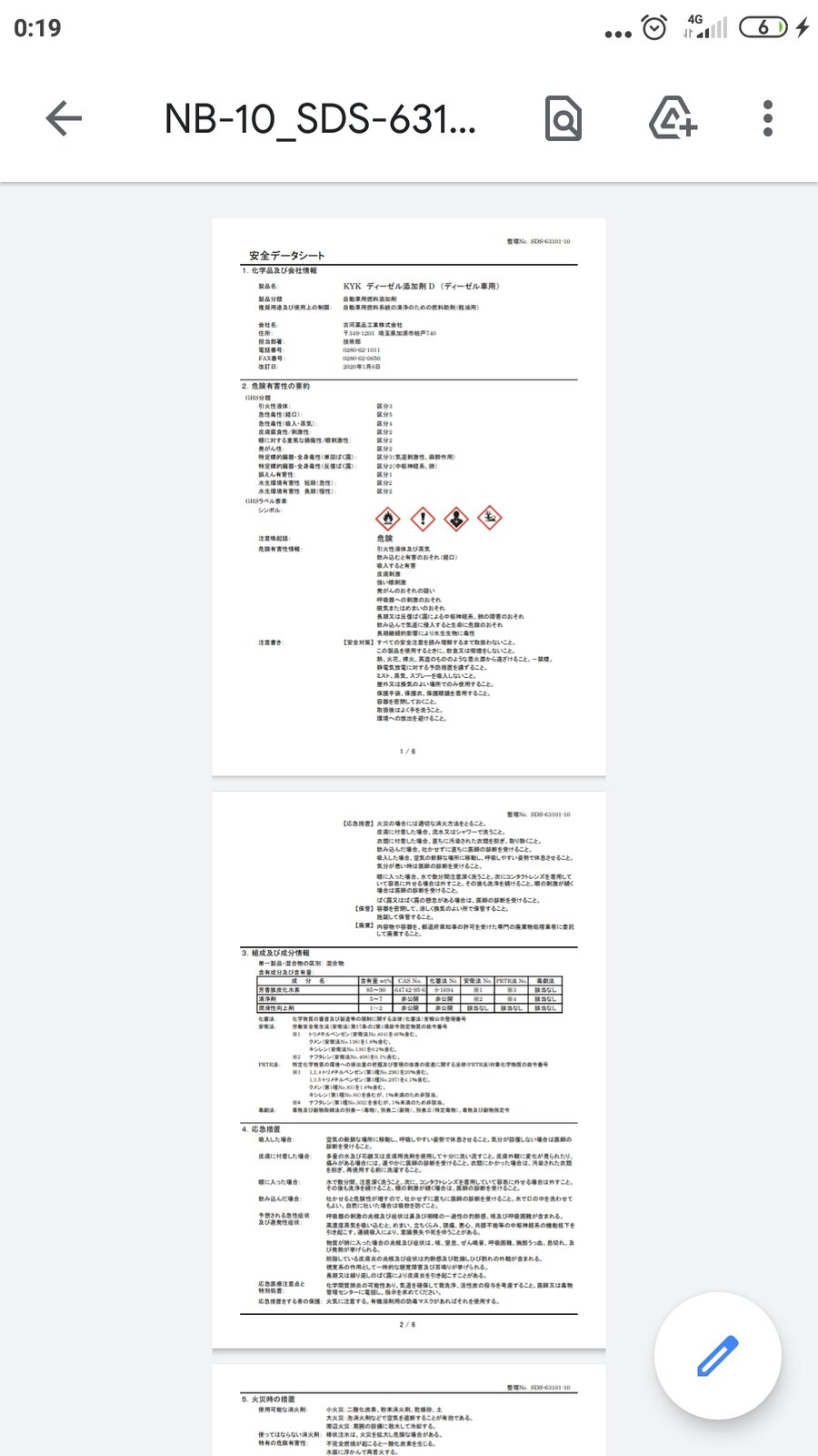

Ckub У Kyk есть для дизеля присадка и она вроде с РЕА.
7 часов назад, Ckub сказал:
Damien Где можно посмотреть паспорт безопасности (SDS)?
Похоже нет там PEA :unknown:
Оригинал
Screenshot_2021-03-01-00-19-15-694_com.google.android_apps_docs.thumb.jpg.f66db7becd6f39e2647442c43efe4c41.jpg
Перевод
Screenshot_2021-03-01-00-23-39-870_cn_wps.xiaomi.abroad_lite.thumb.jpg.c9c589af7cb3b60ea60eda034f54b263.jpg
Screenshot_2021-03-01-00-23-54-493_cn_wps.xiaomi.abroad_lite.thumb.jpg.62cb31728bbbc3c8a2cdf8c5fd16773e.jpg
NB-10_SDS-63101-10 (1).pdf
NB-10_SDS-63101-10.pdf
Lerych Неудивительно. Очередное подтверждение того что на этикетке маркетолохи написали вранье чтобы впаривать . Ну и цена как один из косвенных факторов для определения содержания РЕА
В sds для этого KYK не  указано содержание PEA.  А хотелось бы.
